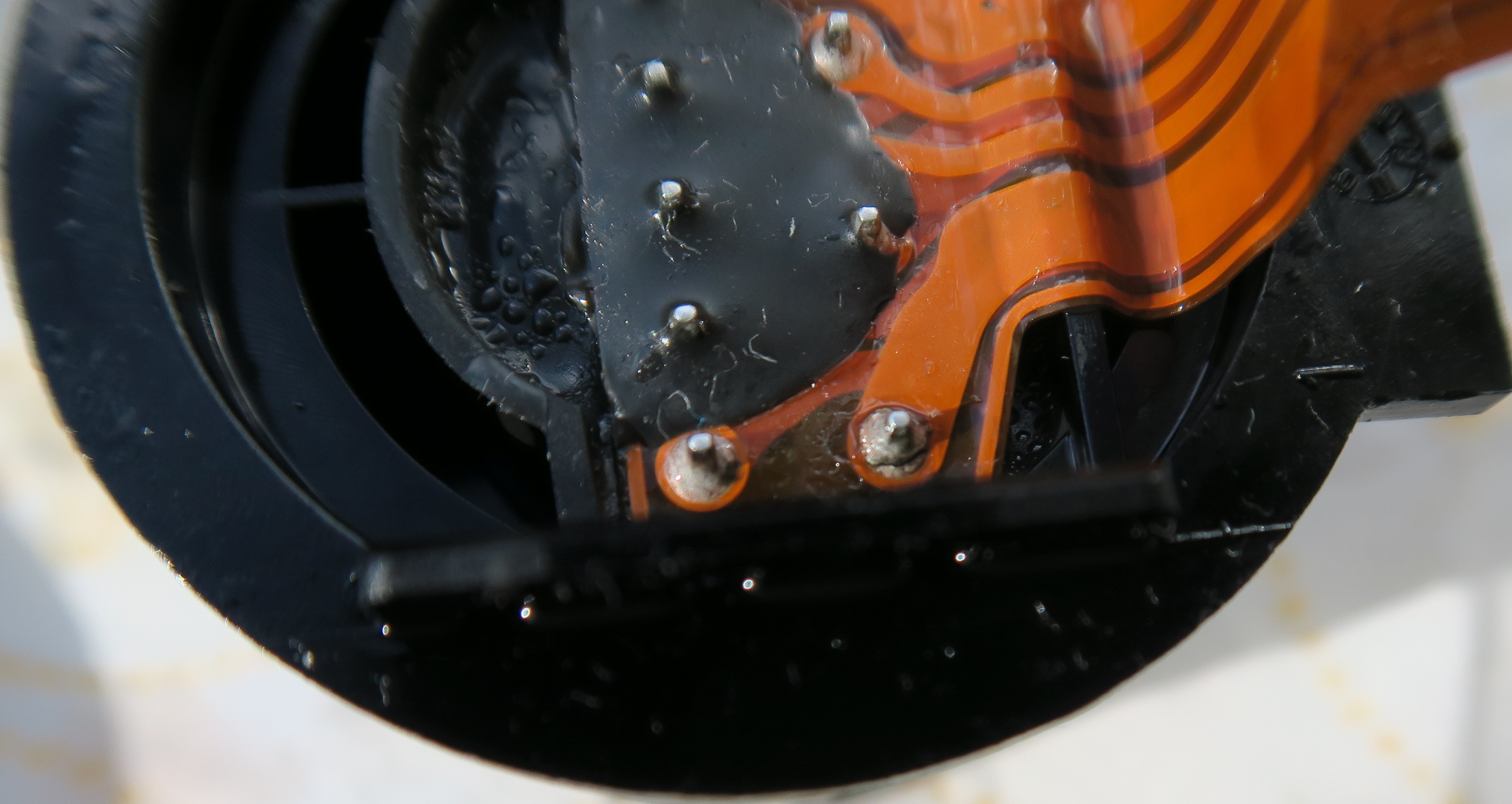

      30 сентября 2018 в 20:31 Гілками Прикріплені файли (0 завантажити)
В последние пару недель проблема стала усугубляться. Сама по себе P0748 себя не проявляла, но потом добавились P0711 и P0755, начал загораться Check Engine, переход коробки в аварийный режим... Задолбало, в общем.
Съездил в Мактранс, там проблему идентифицировали (шлейф, детская болячка). Купил шлейф, на днях его поменял + полная смена масла, т.к. старое было уже никакое. В итоге, все снова хорошо, коробка шепчет. Прикрепляю фото виновника (под герметиком были еще проблемы с другими пинами).
