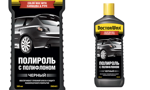

Doctor Wax штатовская очень гуд,постоянно пользуюсь.

Нужно машинкой натирать или можно рукой без машинки?

Постоянно это как часто ?

Я думаю если есть машинка то машинкой если нет то ручками

вручную,сначала нанести слой губкой,подождать пока высохнет/побелеет и микрофиброй или другим мягким материалом растирать до блеска.Очень легко и быстро растирается.
Рубан 26.04.2018 17:40 пишет:
обычно раз в 2-3 месяца,зависит от дождей и моек.
egorka 26.04.2018 17:49 пишет:
машинкой можно,но если рука "набита",иначе можно немного выгрести лак и останутся видные на солнце круглые разводы. У меня на черном Б6 пару мест таких появилось,поэтому последние 2 года только вручную.
