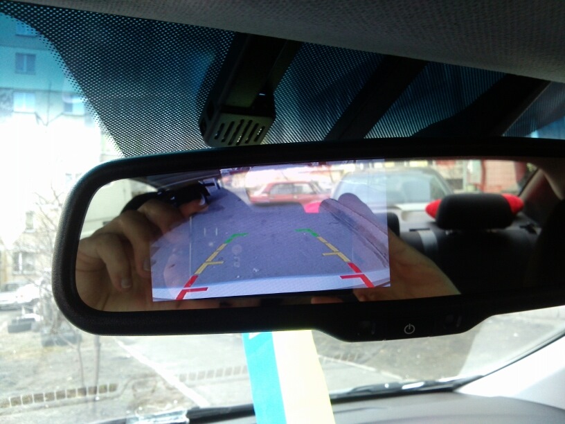

Для вывода изображение с камеры поставил зеркало с автозатемнением и экраном, в обычном режиме оно как обычное зеркало, а при включении заднего хода появляется изображение с камеры. Ночью само затемняет зеркало чтобы ззаду не слепили.
Из минусов - на Ибице оно больше штатного.
Не так сильно затемняет как механический переключатель на шатном.

Спасибо всем Решила попробовать пока поиграться с комплектом камера+зеркало заднего вида. Потом посмотрю, может, парктроник еще приделаю. Менять штатную магнитолу на дешевую с монитором меня отговорили - там музыка будет не очень, а музыку я люблю. Придется жертвовать зеркалом
