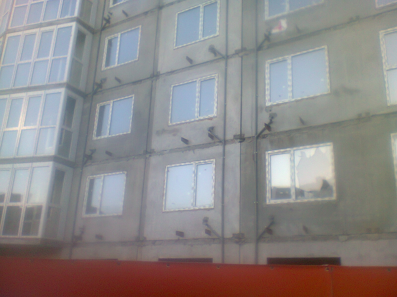

      27 апреля 2018 в 08:24 Гілками Прикріплені файли (0 завантажити)
Заметил в строящейся многоэтажке канализационые пластиковые трубы по фасаду (см. фото). Потом они уходят под утеплитель, т.е. это не временное что-то, а на всегда.
Что это?
Неужели новый способ организации стояка канализации?
Или что?
Вроде морозы могут доставать ее, обслуживание затруднительно от слова очень.

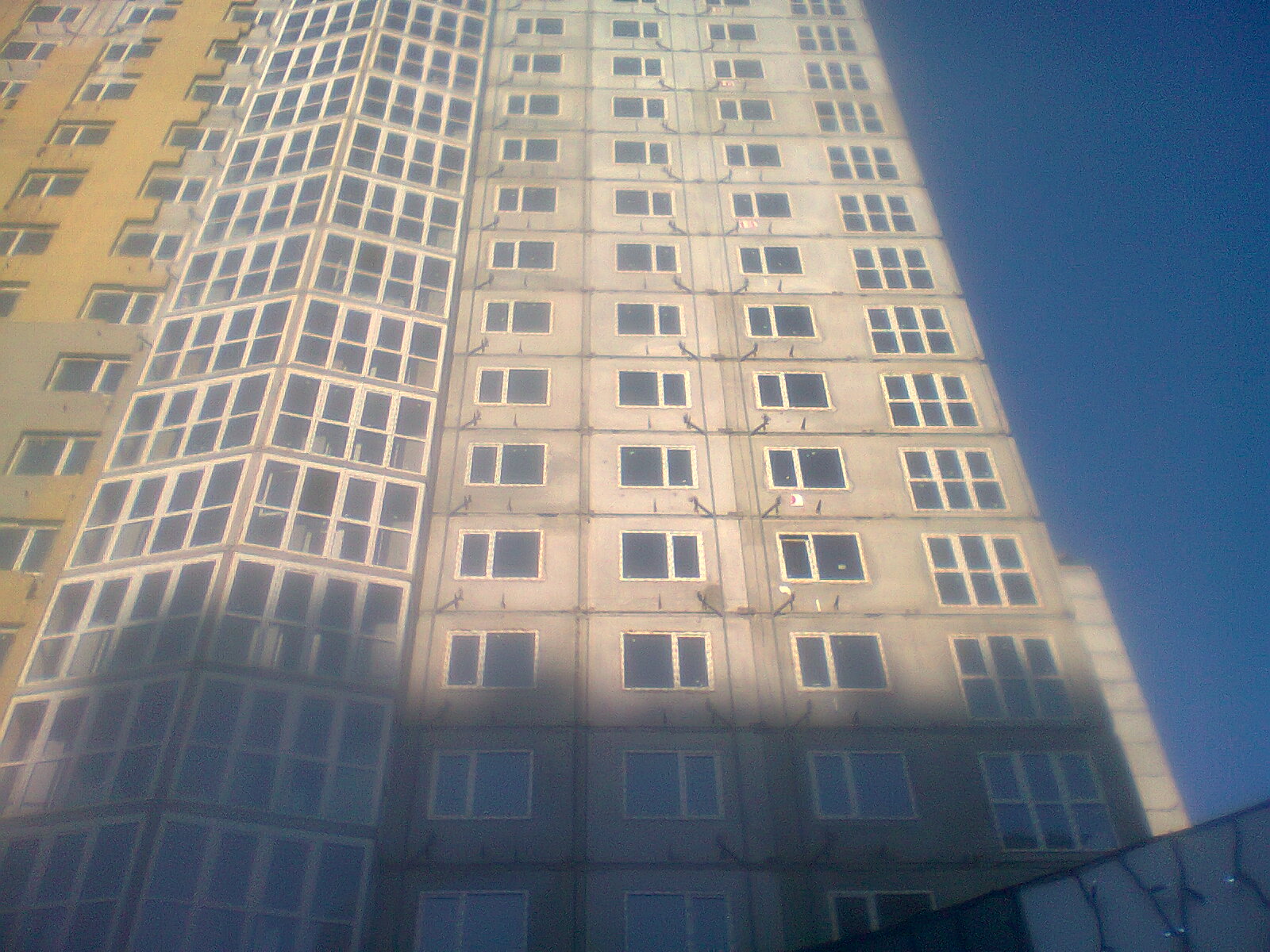

      27 апреля 2018 в 08:26 Гілками Прикріплені файли (0 завантажити)
еще фото
еще фото

      27 апреля 2018 в 09:01 Гілками
Дренажная система кондиционеров
на фото похоже на Аркадовскую Патриотику...

      27 апреля 2018 в 09:20 Гілками
Закладные под кондеры и дренажка под них, толково.

а зачем тебе швы, если они уходят под утеплитель? Это не совковые панельки, где швы под осадками и часто текут.
+1
вот так кардинально меняется мнение от "они идиоты" до "все правильно и круто".

А не дешевле ли было сделать общую вентиляцию + кондишн, а не индивидуально на каждую квартиру? После красивых европейских многоэтажек, эта красота аляповато навешанных наружных блоков начинает задалбливать.
Так о том и речь, что заложеная дренажная система плюс специально предусмотреные проектом места установки наружных блоков, последнее - призвано как раз избегать навешивания в стиле кто в лес кто по дрова.
От тока, скорее всего, все равно навешают как попало.
А централизованую систему украинские совладельцы не смогут минимально адекватно эксплуатировать. Тупо не договорятся как кто сколько за нее платит.

этого нет в навороченных комплекасх Европы. Онли бизнесс то есть офисы. По уму еще и подогрев дренажных труб должен быть. Иначе будет горе.
пс: каналью под наружные блоки закладываем лет 15. немного умнеее в месте пожарных мест на балконах. Инвесторы считают что умнее и делают там кладовки ну а кондеры куда придеться
А вдуг забьётся?

А вдуг забьётся?
будет на первом этаже вытекать, как с канализацией.
