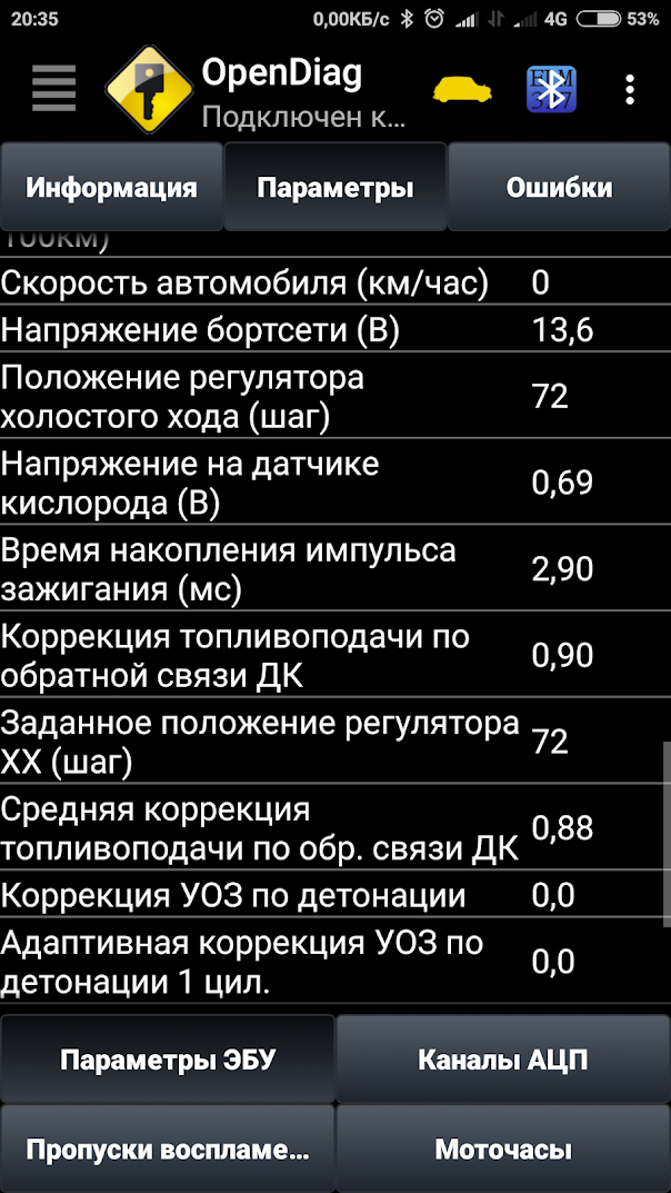

Re: Коефициент долговременной коррекции... [Re: Bohdan75]
      30 апреля 2018 в 23:45 Гілками Прикріплені файли (0 завантажити)
А у меня есть эти коррекции?
А у меня есть эти коррекции.
39 лет за рулем, Полтава
Сообщения: 3564
С нами с 01.11.2005
      1 мая 2018 в 11:18 Гілками
коррекция и средняя коррекция топливоподачи по обратной связи (там где 0.9 и 0.88)
51 год (31 год за рулем), Киевская обл.
Сообщения: 4483
С нами с 08.11.2012
Re: Коефициент долговременной коррекции... [Re: Професор]
      1 мая 2018 в 14:10 Гілками
dotzent 30.04.2018 23:45 пишет:
Средняя коррекция, как мне кажется, и является долговременной.
