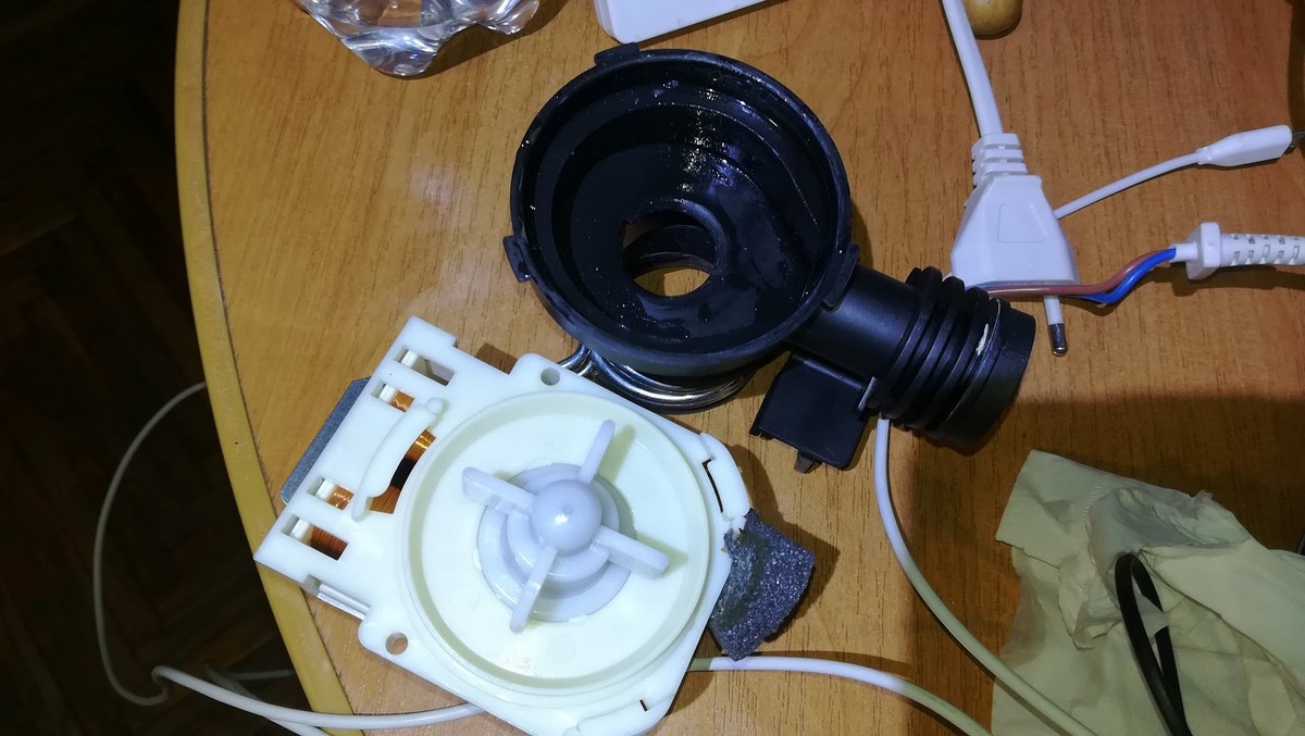

Имеется ПММ Electolux ESF 63021, которая верой и правдой (практически каждый день) служит почти 10 лет.
С полгода назад появились первые проблемы - белые пятна на посуде. Поставил "соль" и "ополаскиватель" на максимум. Вроде стало лучше, но проблема полностью не решилась. Грешу на плохое примыкание разбрызгивателя верхнего лотка к подающей трубе. Полагаю, что к концу цикла корзина чуть-чуть отодвигается, нарушается герметичность соединения, и посуда плохо ополаскивается. В пользу этой версии говорит тот факт, что белые пятна находятся преимущественно на верхней части посуды.
Недавно произошла другая неприятность. Цикл начинается нормально, слышно, как работают разбрызгиватели. Доходит до «слива» и всё. Слышно как гудит насос, но вода не сливается. Через время начинает двукратно мигать индикатором – по инструкции это значит «Посудомоечная машина не сливает воду». При открывании машинки – таки да, не слитая вода на дне.
Почистил фильтры - не помогло. Попытался долезть до крыльчатки насоса - не получилось, в моей версии ПММ насос находится глубоко.
Пришлось разбирать машинку и снимать насос. Никакого особого криминала там не увидел, мусора практически не было.
http://youtu.be/eIXuozori6c
Подключил насос к сети - крутится шустро, рукой останавливается с трудом, крыльчатка не проскальзывает. Только настораживают периодические щелчки, но при работе насоса в сборе они не слышны.
Камрады, есть какие-то мысли? Куда копать?

Да, сливной шланг промыл/продул - не помогло.

Приходил мастер по той же проблеме. Разобрал. Почистил какой-то фильтр внутри. Заработало.
