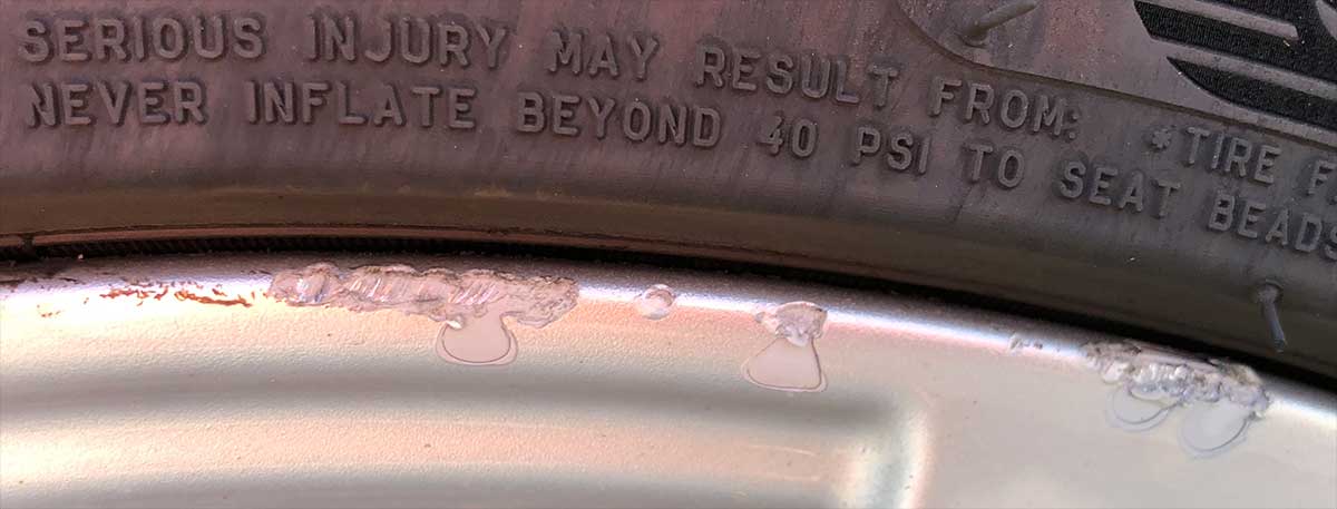

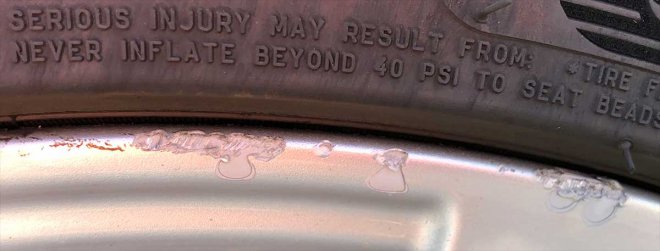

Прошу помочь мне с заключением во время каких работ, и работ ли, могли быть получены такие повреждения. А также какие рекомендации по их устранению.

парковка об бровку
если громкое "повреждения" это об тех цяточках на дисках

это явно от шиномантажа, а вот от каких работ я не понимаю

Возможно при сборке. Головкой станка, но обычно полоса повреждения сплошная и длиннее.
А здесь двумя касаниями. Очень похоже на что то торчащее из бордюра.

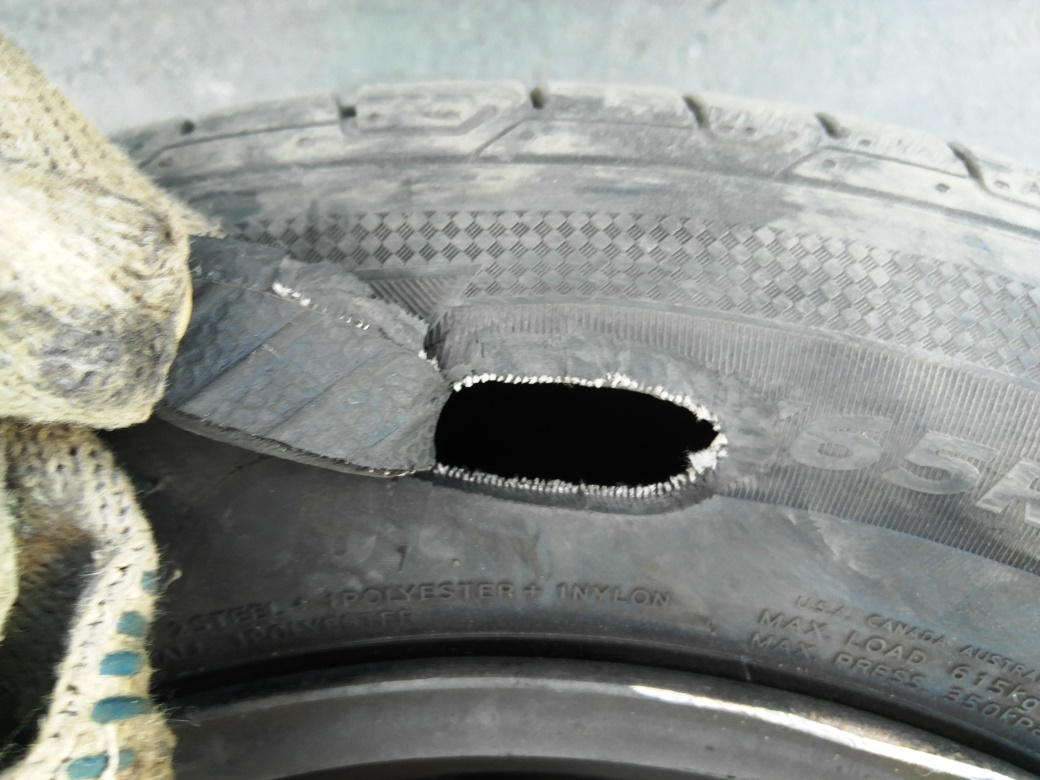

не хочу начинать новую тему, напишу тут если ТС не против.
Такое "лечится"? обидно, что резине сегодня неделя исполнилась.

визуаль бордюрка

Так и есть, цепанул в повороте.
Вчера же новое разместил заказ на 1 новое , но земноводное давит "чини, не покупай"

Оно то возможно и полечится,но кто даст гарантию на сколько долго оно продержится,честно сказать я бы не делал,боковые вообще сложная вещь в ремонте

не нужно это лечить.
теоретически такое вначале зашивается, потом ставятся кордовые заплатки и вулканизируются под прессом. гулька на выходе всё равно будет, да и если слетит на ходу, то может быть очень плохо и тебе и вокруг. к тому же ремонт такой далеко не бюджетный. когда-то на ланасе ездил сезон с такой заплаткой, она стояла наружу, смотрел каждый раз как в машину садился и быстрее 80-ти не ездил. но при первой же возможности шину выкинул.

Спасибо. Значит будет клумба

если уверены на 100% что шиномонтаж, то скорее всего от монтировки когда резину зацепляют на станке, хотя много раз такое делали не заметил чтобы на дисках такое появлялось
еще как вариант - навернули с высоты возможно без резины

На одном меняли резину, а на втором ровняли диск и мне казалось, что по повреждению можно будет понять "как". на 99% я не цеплял ничто сам, услышал бы.

- по фото - не зовсім зрозуміло, чи вони точно свіжі, чи вже трохи несвіжі.

вообщем оказалось, что это я так проехал вырезы на асфальте под ямочный ремонт.
