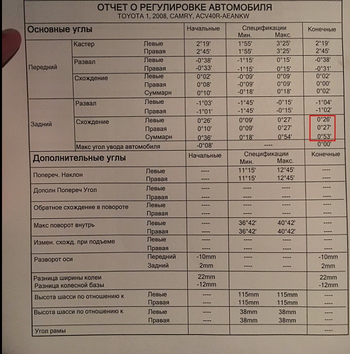

Нормальные ли это показатели?
Смущают показатели, которые выделены красным (они = граничным нормам).
Машину немного уводит вправо (до регулировки тоже уводило).
Ходовая сделана, резина новая.
Нормальные ли это показатели.Смущают показатели, которые выделены красным (они = граничным нормам)

Показатели в пределе нормы (со слов ТС), максимальный угол увода автомобиля равен нулю, уводить не должно. Но может стенд сбит, может мастер криворукий...Я б колеса местами поменял (лев/прав, или, если направленная резина - зад/перед) и посмотрел перестало ли уводить или не поменялась ли сторона увода. Ну что бы исключить резину. Ну и перепроверить на другом стенде тоже можно.
