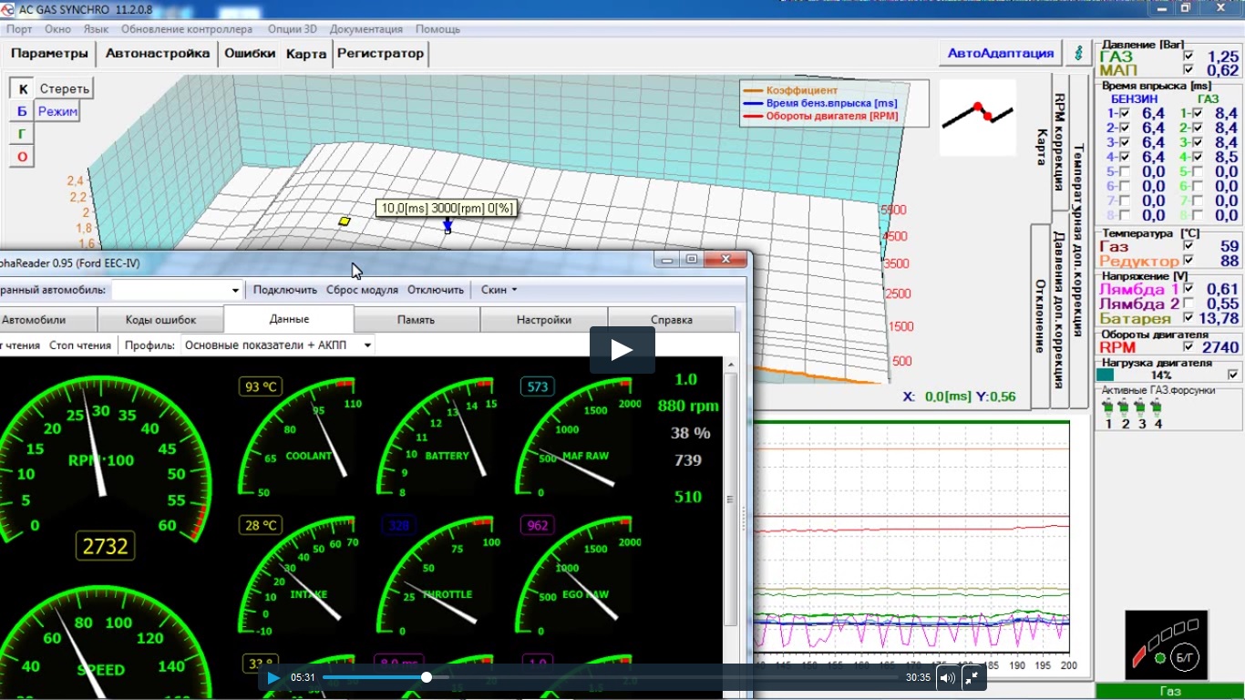

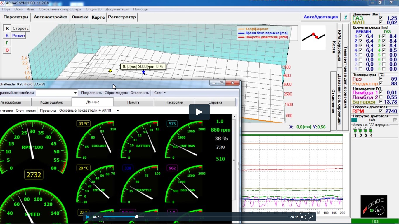

Вроде как прояснилось со оборотами. Просмотрел старые видео записи с показаниями, таки да 70км/ч это приблизительно 2750 об.мин.
