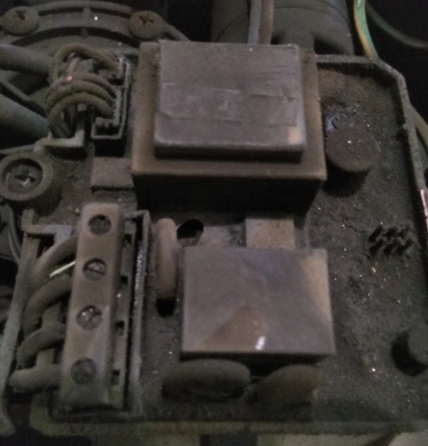

      13 мая 2018 в 22:12 Гілками Прикріплені файли (0 завантажити)
Чоловік каже, що дим від згорівшого двигуна і від згорівшої електроніки різного кольору, і йому здається, що це саме електроніка.
Плата виглядає так після пожежі. До пожежі дуже схоже на фото вище з ОЛХ.
Чоловік питає, якщо це реле, - то де саме воно? Як визначити, що це саме реле? Як його випаяти?
Чоловік каже, що дим від згорівшого двигуна і від згорівшої електроніки різного кольору, і йому здається, що це саме електроніка.Плата виглядає так після пожежі

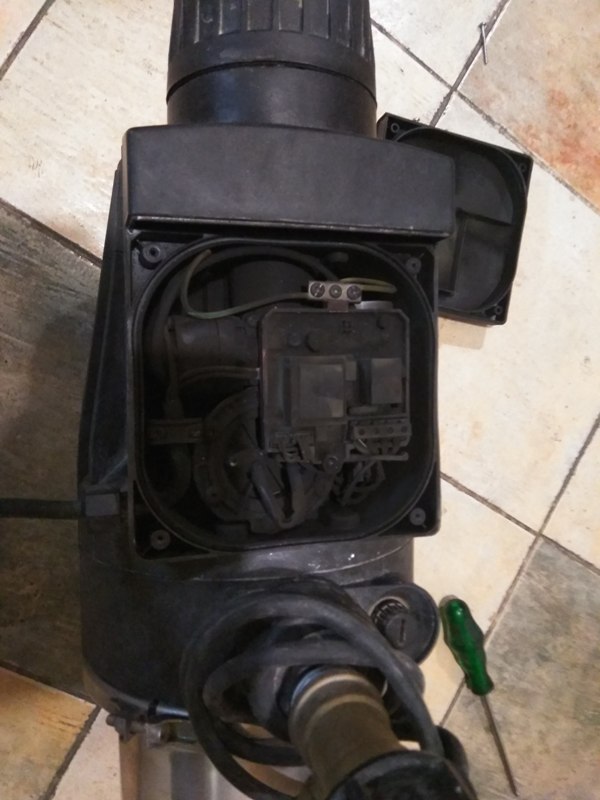

      13 мая 2018 в 22:14 Гілками Прикріплені файли (0 завантажити)
Загальний вид після пожежі:

Yea 13.05.2018 22:12 пишет:
Дійсно, все схоже на пожежу саме електроніки. Електроніка тут знаходиться в коробці, захищеній від вологи. Вона не герметична зовсім, але такої кіптяви, навіть від гіпотетично згорівшого двигуна, не дасть.
Правда, питання від чого саме згоріла електроніка, лишається відкритим. І як один із варіантів - коротке замикання в обмотці двигуна.
Виробник не закладав можливість заміни реле. Там все залите таким собі водонепроникним компаундом. Та й навряд чи то реле - перед запуском реле стоїть симісторний ключ, і реле завжди включається з деяким запізненням. Гіпотетично воно могло би "залипнути" в закритому стані, тоді би двигун працював без зупинки.
Одним словом - має бути нормальна діагностика.
Плата така в мене десь була, від MQ3-45. Тисяча гривень, із перевіркою на моєму насосі. Якщо цікаво, то буду шукати.
