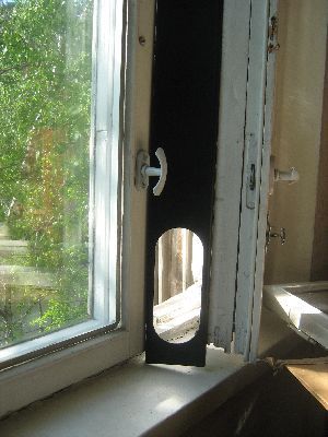

даже такой колхоз - уже лучше
[изображение]https://encrypted-tbn0.gstatic.com/images?q=tbn:ANd9GcQzUkRgFoFbAyc6A1Bj0SjtMybhfID35-0fpIEPtfD9hesgGJ7v[/изображение]

maksym 08.05.2018 11:26 пишет:
Поправлю
Поправлю

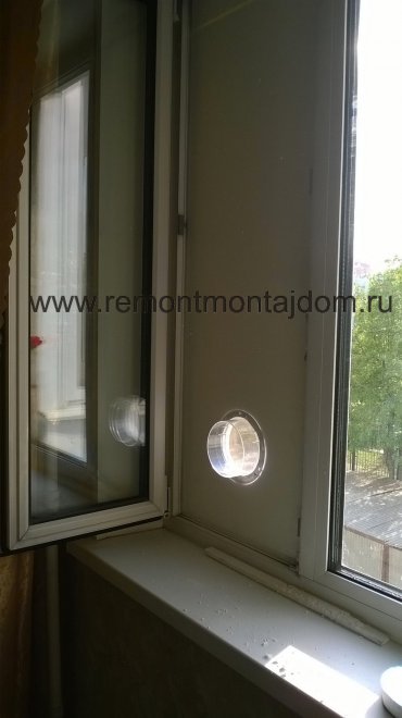

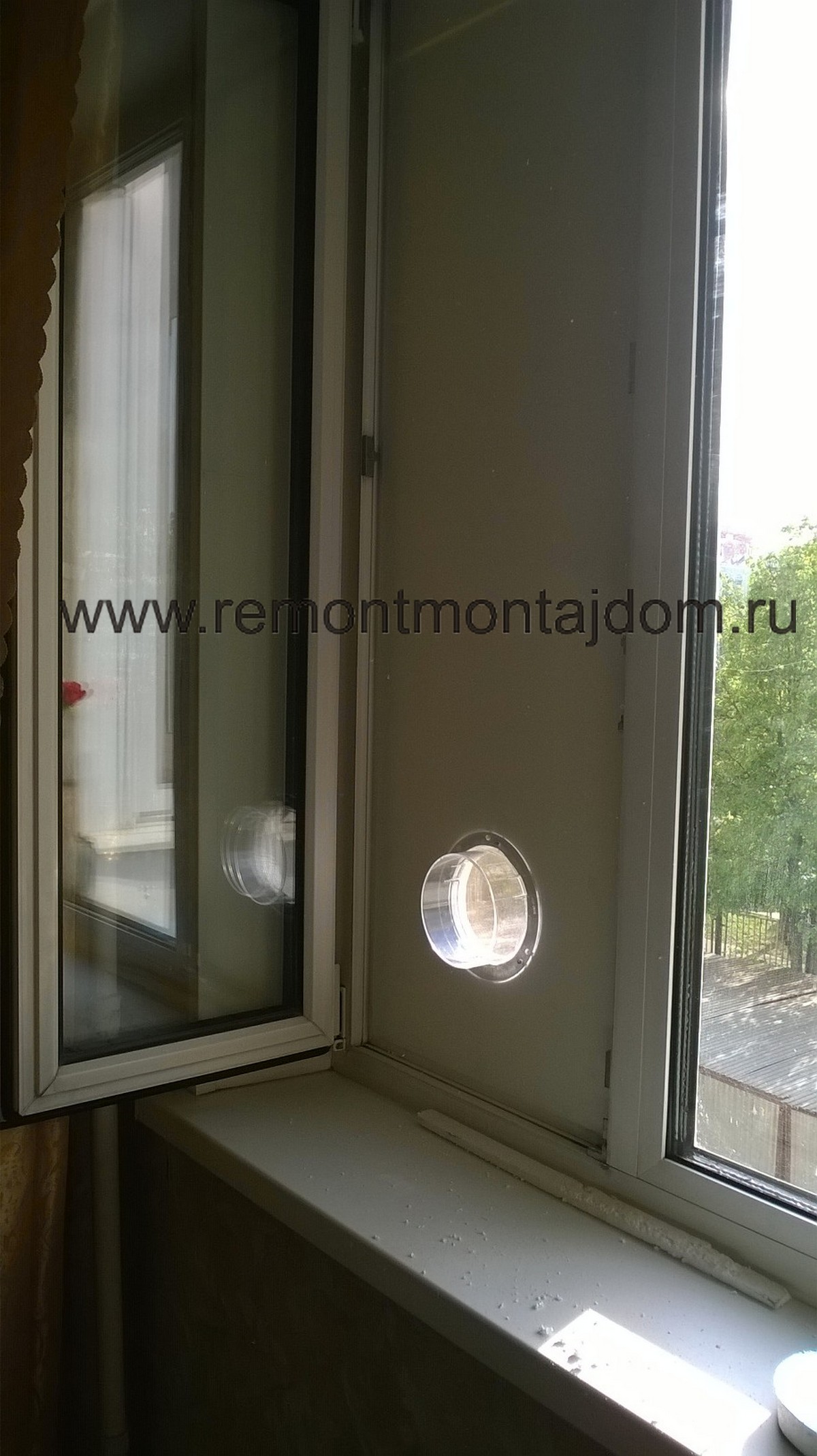

Еще такой вариант:
Еще такой вариант:

папа Женя 08.05.2018 11:36 пишет:
Еще такой вариант:
Только взять "оргстекло", чтобы свет проникал, особенно если створка на все окно
Сообщения: 13205
С нами с 29.01.2010
Re: Мобильный кондиционер? [Re: superquattro]
      14 мая 2018 в 16:50 Гілками
superquattro 14.05.2018 15:51 пишет:
Еще такой вариант:
Цена ПВХ $4.8 за м2, а цена оргстекла $35.3 за м2. Мало того, нужный кусочек можно вырезать из купленного целого листа, например 1500х1700 мм.

По итогу, взял на олх бу мобильный кондиционер, 9ка, Saturn, 410й фреон.
Первые впечатления:
- охлаждает хорошо, думаю, может даже 7ку можно было брать, хотя, скорее от модели зависит;
- шумит сильно, но шум равномерный, причем шум от вентиляторов в основном, компрессор практически не слышно; спать можно, но скорее всего будем использовать таймер чтобы сам ночью выключался;
- очень сильный выдув горячего воздуха наружу, соответственно, откуда-то будет приток; при более стационарной установке на даче, надо будет подумать над приточкой;
- в компплекте есть аксессуары для установки снаружи помещения (клапан), в приоткрытое окно (длинная узкая штуковина).
