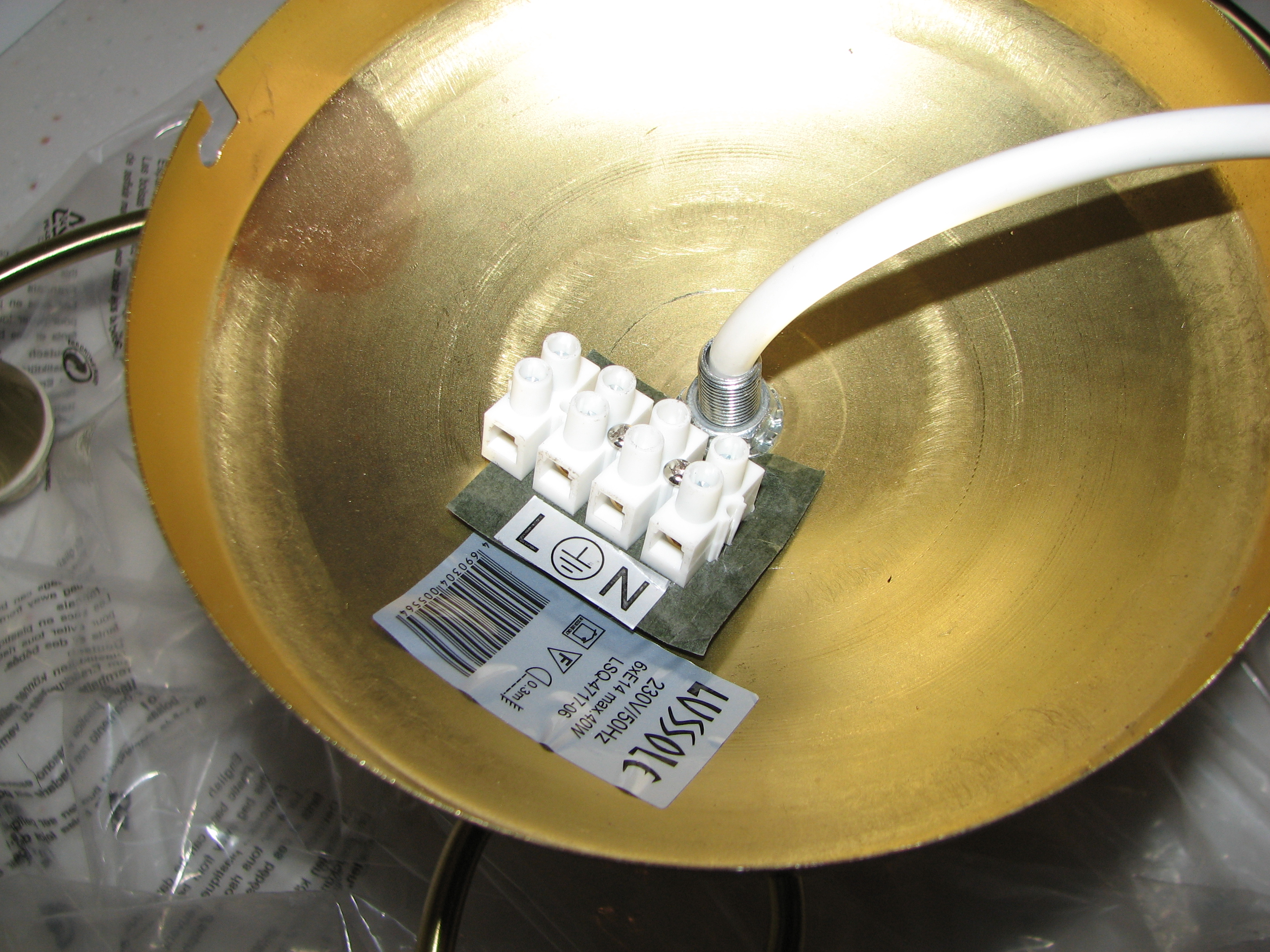

Egouar 09.05.2018 18:53 пишет:
Есть в комплекте 3 колодки (фаза, ноль, земля).
Колодка одна, трех полюсная, люстра сделана для управления одно клавишным выключателем!
А из потолка выходит тоже 3 провода. Что с чем подключить чтобы одной клавишой вкюлчать одну лампу и второй все три?
ПРАВИЛЬНО вместо 3 полюсной колодки поставить 4-х полюсную и отделить фазу одной лампы люстры на самый левый полюс колодки без маркировки.
Проверить провода из потолка, если их функционал соответствует полюсам, кроме РЕ, то соответственно маркировки нужно подключать.
В клемму земля провода из потолка НЕ подключать!
В крайнем случае отсоединив от колодки и заизолировав проводник РЕ люстры и удалив маркировку РЕ и вместо неё сделав новую маркировку с надписью L2 можно использовать штатную трех полюсную колодку.
Иногда в обоих случаях нужно менять часть проводки люстры.
Я всегда проверяю всю проводку люстры, так как часто сделано электро/пожаро ОПАСНО!
Выше написанное справедливо если речь идет о старом жилищном фонде с двух клавишным выключателем, который управлял люстрой с раздельным включением ламп и просто старая люстра меняется на новую.

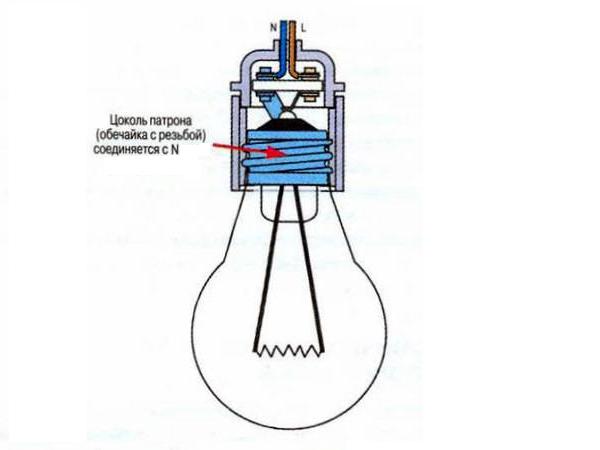

энтузиаст *
Сообщения: 324
С нами с 24.05.2012
Re: Подключить люстру на две клавиши выключателя? [Re: sigma]
      11 мая 2018 в 11:48 Гілками Прикріплені файли (0 завантажити)
Заметил УТВЕРДИТЕЛЬНЫЙ ОПАСНЫЙ совет в теме!
sigma 09.05.2018 20:19 пишет:
2. По одному проводу из каждой лампы (любому!)
Любой НЕЛЬЗЯ!
К нейтральной клемме колодки НУЖНО подключать проводники идущие только от цокольной клеммы патрона лампы!

а с чем это связано?, а я понять не могу разницы.

Посетитель 11.05.2018 11:48 пишет:
Любой НЕЛЬЗЯ!
Вы говорите все правильно, все так... Только... Это все по книгам. Расскажите, какая клемма цокольная в патроне GU10 и им подобных? И, даже в E14 и E27 в современных патронах, уже нет выхода цокольной клеммы наружу.
Реально это уже излишняя перестраховка.
ЗЫ. Большая просьба не злоупотреблять цветами и капсом...
Змінено sigma (15:54 11/05/2018)
Сообщения: 58384
С нами с 03.09.2001
Re: Подключить люстру на две клавиши выключателя? [Re: YURAS]
      11 мая 2018 в 16:19 Гілками
YURAS 11.05.2018 13:26 пишет:
Любой НЕЛЬЗЯ!
Случайно прикоснуться палцем к цоколю шансов куда как больше, чем к клемме в его глубине.
Сообщения: 48125
С нами с 09.06.2004
Re: Подключить люстру на две клавиши выключателя? [Re: Drunkard]
      11 мая 2018 в 16:22 Гілками
Drunkard 11.05.2018 16:19 пишет:
понятно, просто у меня нет торчащих цоколей, потому и не знал.
