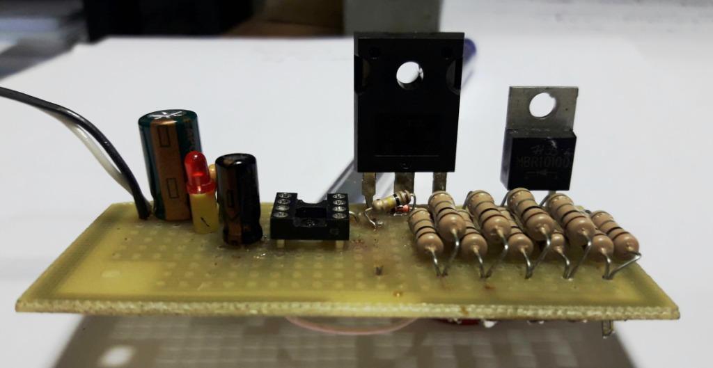

- польові транзистори (два мосфети).
Щось типу такого (по цьому принципу).

Re: Нагрузка для разряда автомобильного аккума (+) [Re: Amateur]
      30 мая 2018 в 13:45 Гілками Прикріплені файли (0 завантажити)
Amateur 13.05.2018 15:00 пишет:
Что там в качестве нагрузки? Радиатор для отвода 70-80Вт это уже явно с кулером, если боль-мень нормальных размеров. Есть схема или ссылка, если из китовых наборов?
От, на фото. Можу подарувати (додаю м/сх та змінний резистор для регулювання). Силовий транзистор повинен витримувати 70-80 Ват тривало (6-7 А).
