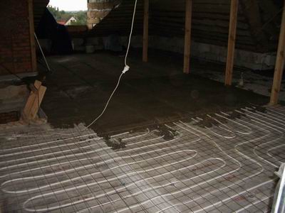

      20 августа 2006 в 12:20 Гілками Прикріплені файли (13 завантажити)
Мне сделали так: 3 см. пенопласт( или как его там, с пленкой блестящей), 2 см. труба (мет.пласт), на трубу сетка и 6! см. стяжки.
Получилось до пенопласта 8 см., а всего 11 см. Зто в лучшем случае. Там где небольшие неровности - до 14 см.
