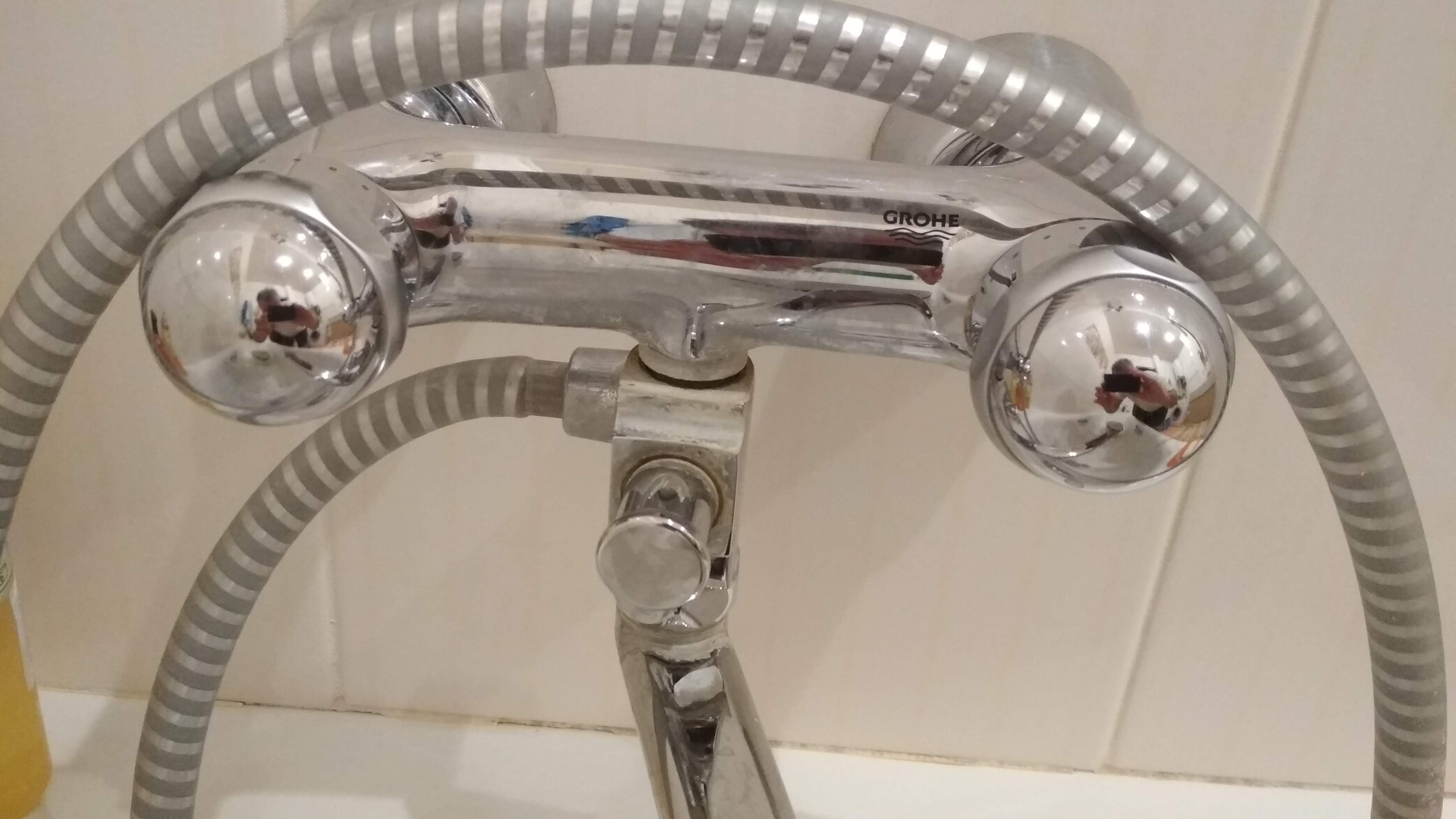

Не совсем понял. Какая крестовина? Там же выход только под гибкий шланг для лейки. Думал у вас смеситель для душевой кабины.
Или вы накрутили туда еще излив носик с переключателем на лейку? Тюнинговали так сказать немецкое изделие)
Я таких вроде и не встречал на пол дюйма.
Тогда поищите не крестовину на 1/2, а переходник 1/2мама на 3/4 папа. А обычных крестовин 3/4 валом везде.
Может я не так вас понял и даю банальные советы. В любом случае, удачи!

Да, именно так. Лет 10 назад, у меня бюджет ремонта был весьма ограничен, пришлось изгалятся, поскольку с длинным гусаком их не было в нужной мне конструкции и дизайне. Фотку прицепил. Где купил уже не помню, но выдержал лет 8-10 хоть и галимый китай. Ищу замену....
