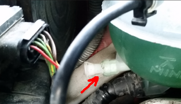

Камрады привет!
Помогите советом - менял бачок ОЖ - в старом это отверстие было наглухо заглушено пластиком. Я взял колпачок от герметика и посадил на клей для пластиковых карнизов. Но "кап-кап" всё равно наблюдаю.
Возможно, это стандартное отверстие и есть в продаже заглушки?
Спасибо!

кусок шланга, 2 хомута и болт.

HC-man 21.05.2018 14:26 пишет:
пережать горячим инструментом, чтоб сплавилось да и все, например большими пасатижами.
либо два хомута и пиптык +100

это термопластический пластик. один раз заплавить например паяльником и забыть.
или хороший вариант эпоксидная смола. только в любом случае надо делать эти процедуры (клей или плавить), так, чтобы место склеивания или плавки было сухое. т.е. надо слить жидкость из бачка. антифриз он немного типа жирный - надо обезжиривать при склеивании.
