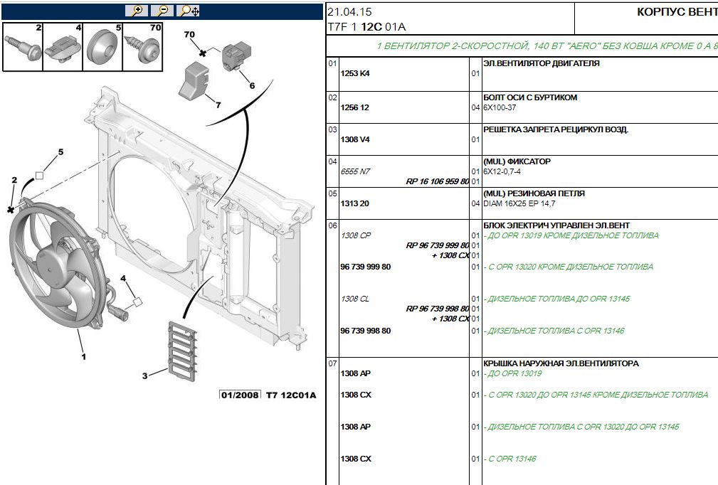

Было две стадии.
Сначала очень часто включалась вторая скорость (это происходило зимой).
Затем практически постоянно включалась первая.
Это длилось около месяца.
А потом показало ошибку. Текст ошибки не помню. Поехал на СТО. Подключили комп и сказали, что реле вентилятора навернулось.
Реле расположено в неудачном месте и умирает от грязи (соли) с наших дорог.
На рисунке делать 6
