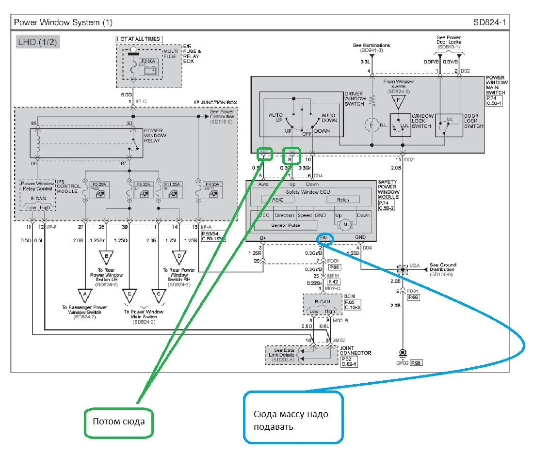

      28 мая 2018 в 00:06 Гілками Прикріплені файли (0 завантажити)
На моторе 4 или 5 проводов,на одном из них появляется масса при включении зажигания,на другом при нажатии на кнопку, ну там еще есть постоянный плюс и масса. Так вот, сначала нужно подать массу(минус) на провод зажигания,потом на управление.
примерно так

Re: Подключение доводчиков на Сонате [Re: MadMax]
      26 июля 2018 в 09:50 Гілками
MadMax 28.05.2018 00:06 пишет:
примерно так
именно так, чтобы не приходилось переобучать автомат вод. стекла на подъем вверх.
