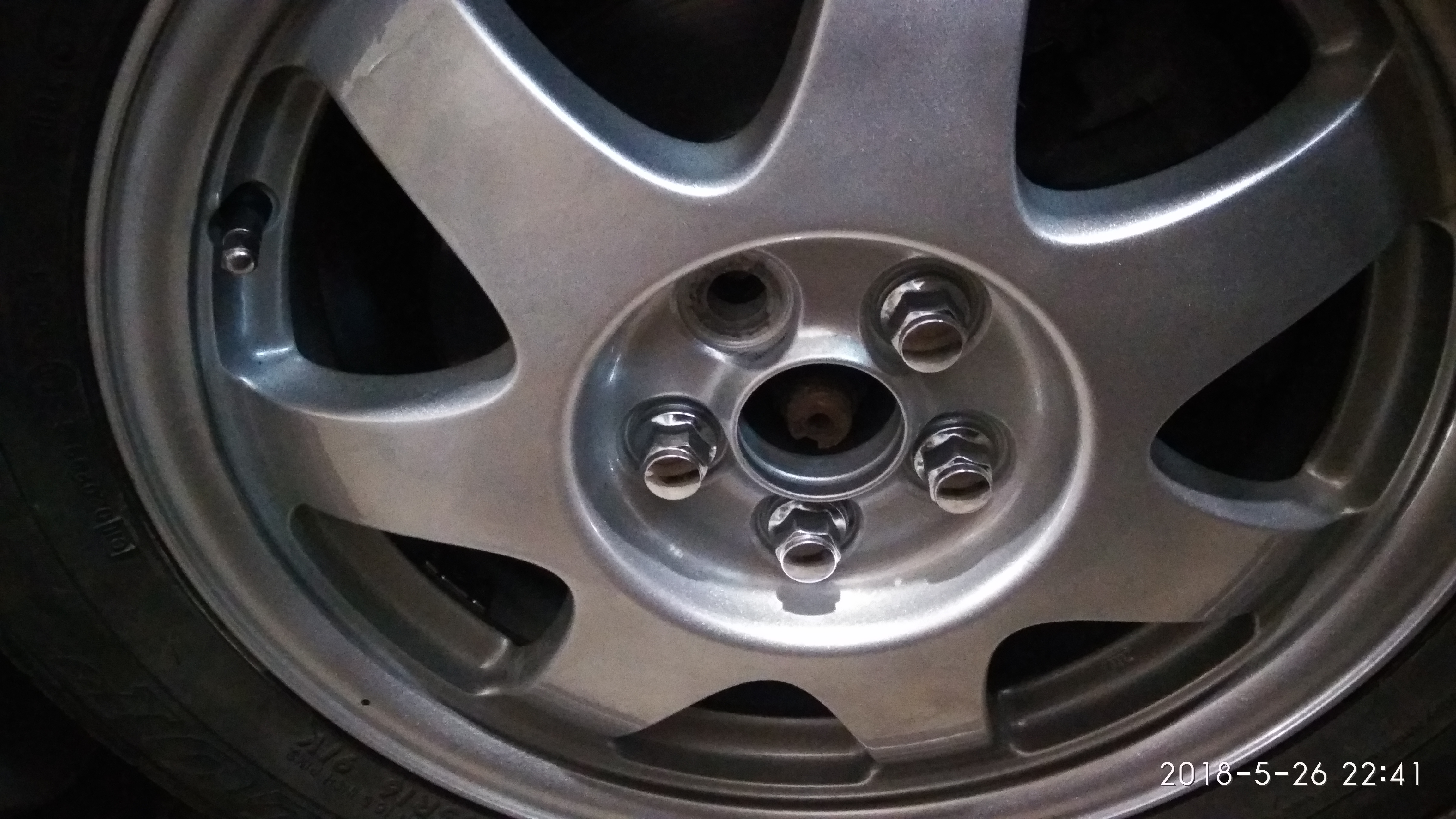

      26 мая 2018 в 23:24 Гілками Прикріплені файли (0 завантажити)
...колесной гайки на ступице, одну из пяти, ездить на оставшихся четырех, или срочно менять ступицу?
Эти колесные гайки с шайбами, которые безконусные, ведут себя совсем по другому. Обычным баллонником, с рычагом около 30 см, тянутся пока не лопается шпилька. Их точно надо с определенным моментом затягивать, не то, что конусные, которые останавливаются на диске и не рвут шпильку. Капец, злой как собака.
Но вопрос в начале. Менять срочно ступицу, или забить до плановой замены, когда подшипнику кирдык настанет? На Эскорте когда то лет пять проездил с тремя болтамт из четырех...конусными, правда...
Дякую!!!

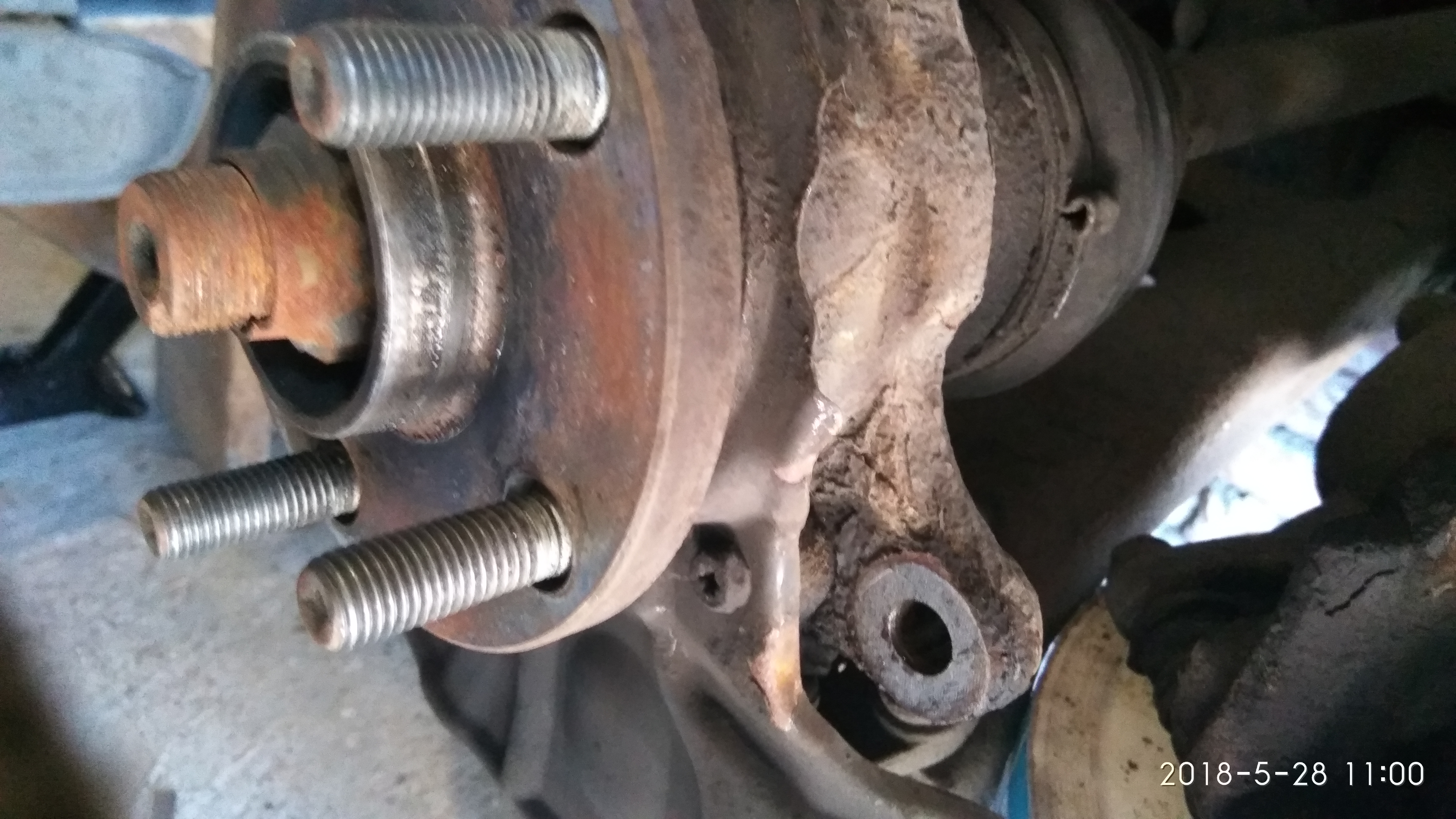

      28 мая 2018 в 13:52 Гілками Прикріплені файли (0 завантажити)
Может полезно кому будет

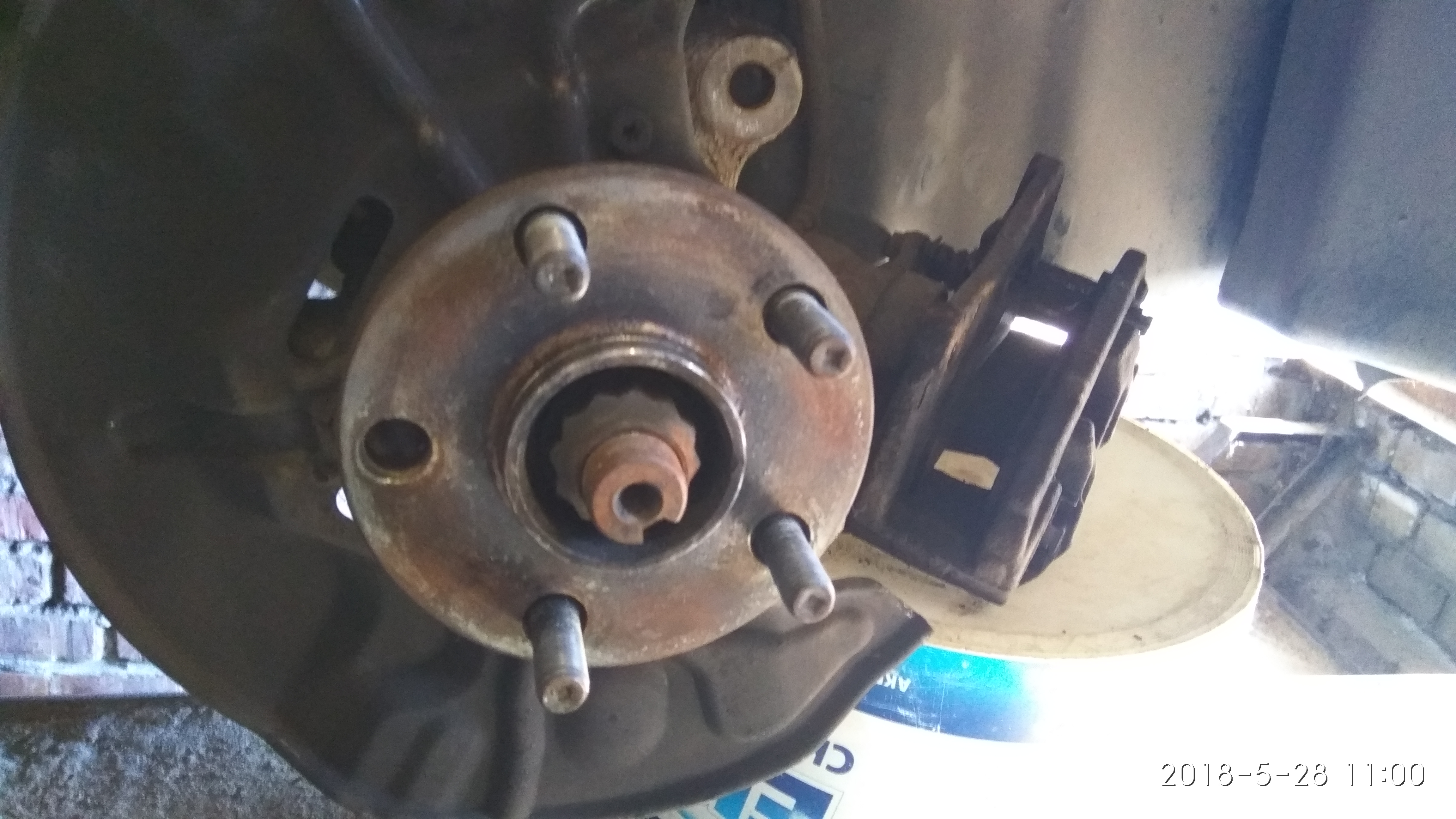

И еще
И еще

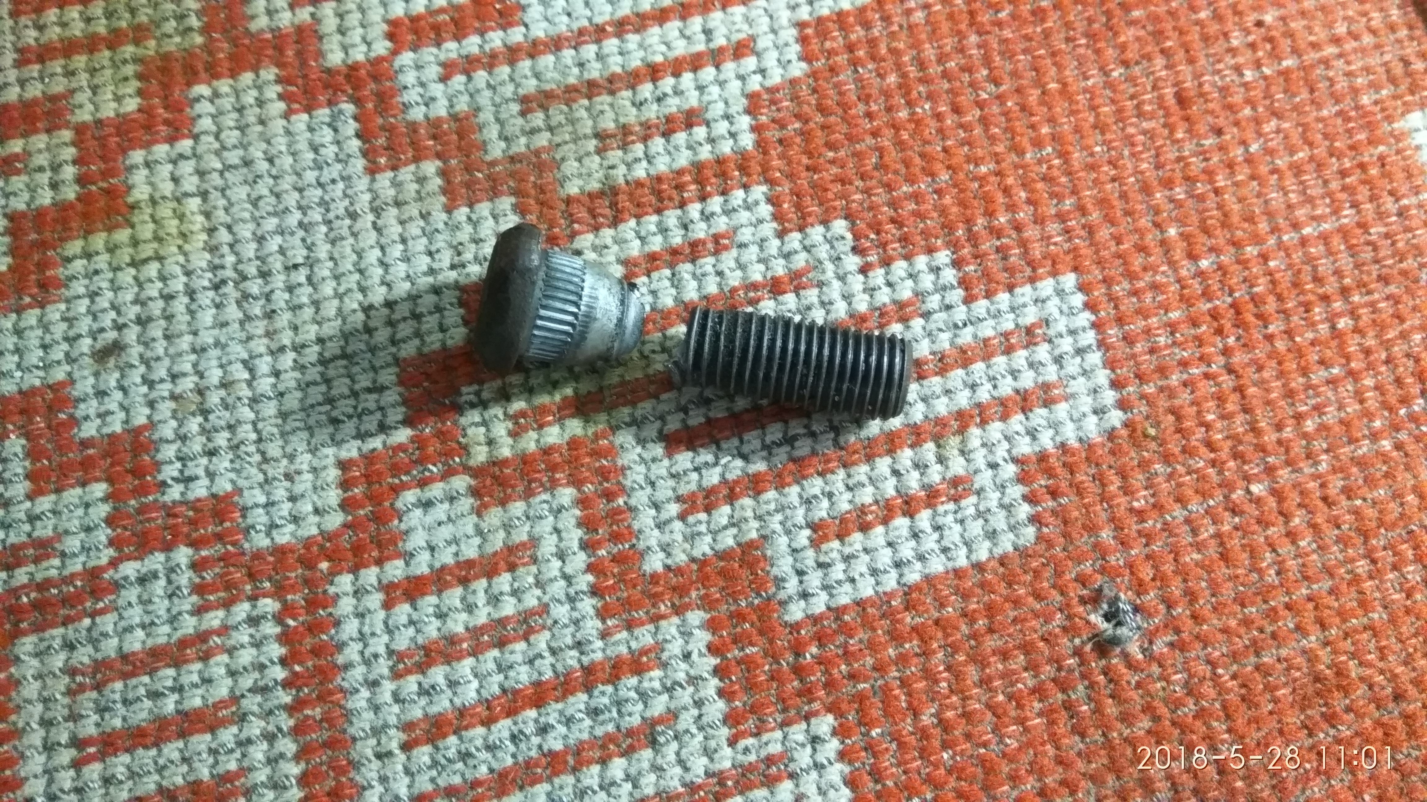

      28 мая 2018 в 13:53 Гілками Прикріплені файли (0 завантажити)
Ну и виновница
Ну и виновница
