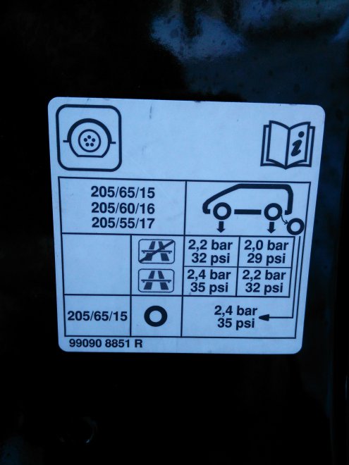

вот это и интересно повна маса по ТП 1755 кг. Т.е. если делить на 4 получим ~439. Если я правильно понимаю.
В табличке на дверях минимально 205/65R15.
эта масса может быть без пассажиров и груза!
Недопонял.
Я правильно подсчитал или нет?
В ТП - Повна маса 1755; Маса без навантаження - 1215.

Рено Меган 3, хетчбек
Уверен, что не перепутал 205/55 R16 c 205/65 R15? Сомнительно, чтобы у хетчбэка одним из стоковых размеров был комерческий (внедорожный?)...
Обычно 195/65 R15 и 205/55 R16 указываются как возможные и полностью взаимозаменямые варианты.
Попробую прицепить фотку

тогда зачем придумывать.
бери 205/65

Lusha 29.05.2018 11:53 пишет:
Ничего себе)
Тогда полностью поддержу Веталь, бери то, что рекомендует производитель, в данном случае недостатки этих шин по сравнению со 195/65 неактуальны. А конкретно для большинства наших направлений на таких колесах комфортней ездить будет.
