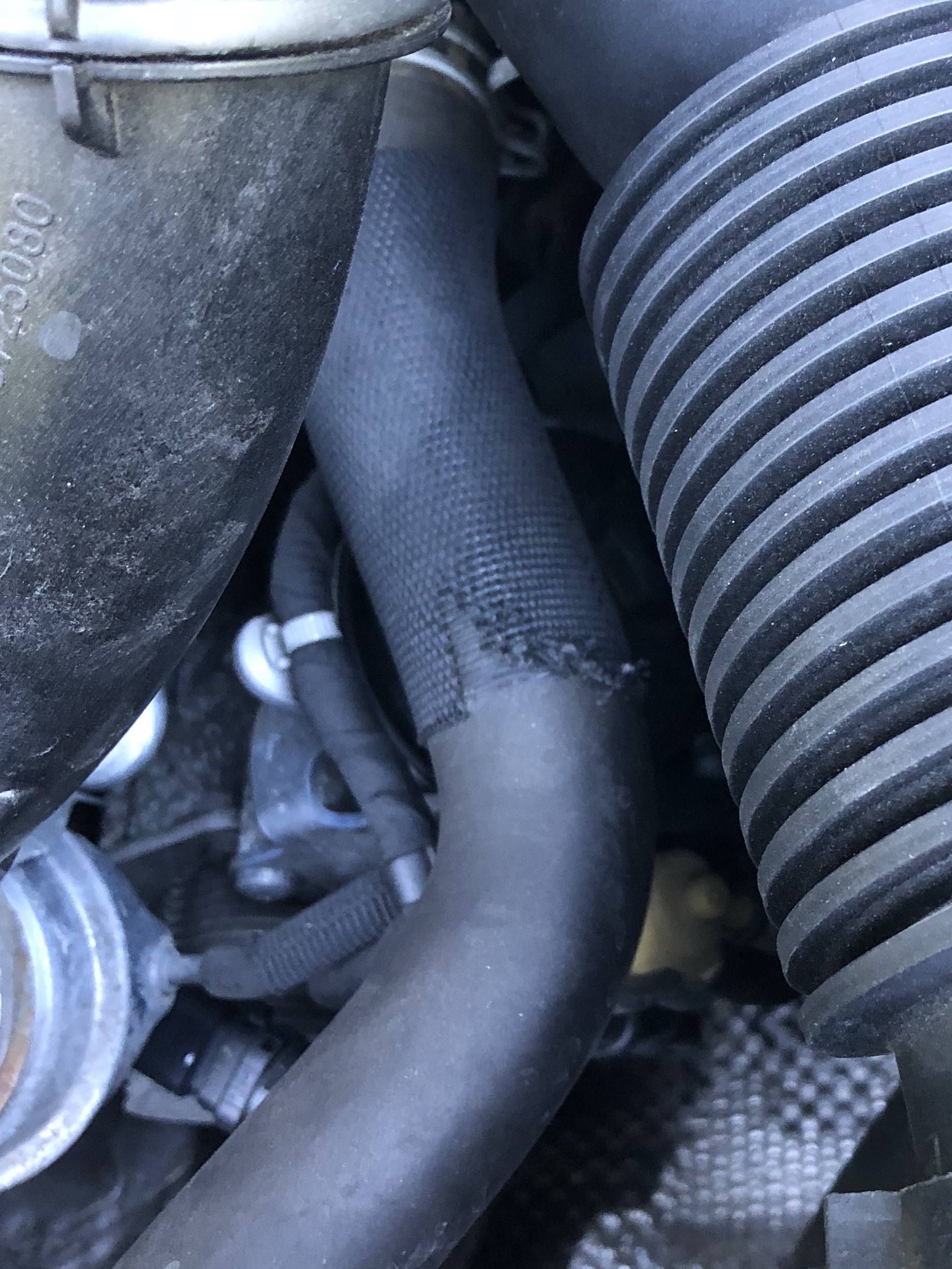

Робот,ну и сгорело тобишь.
Задымело,завоняло,обороты растут-она еле едет,еле припарковал в стороне от дороги.
Воняло долго,как пластик типа,даже хуже.
Примерно вот оттуда...на фото.
За этой трубкой с чулком
Робот,ну и сгорело тобишь.Задымело,завоняло,обороты растут-она еле едет,еле припарковал в стороне от дороги
