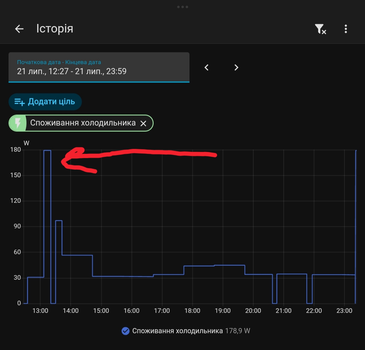

Re: Выбор холодильника [Re: igg]
      21 июля 2026 в 23:28 Гілками Прикріплені файли (0 завантажити)
igg 21.07.2026 10:27 пишет:
Сапожник 20.07.2026 23:53 пишет:
Alex2064 20.07.2026 08:01 пишет:
сотрудники одного сервиса по холодосам
Вони не зовсім праві.
Мабуть малось на увазі, що в деяких (не в усіх) моделях ноуфростів, після увимкнення електрики, спочатку вмикається режим відтайки. Він не жре багато, але він триває деякий час. І якщо у вас світлофо вмикають на декілька годин, то вам може просто не вистачити часу на охолодження. Також, в деяких випадках, він може просто не встигати розморожуватися або збиваються твймінги і весь випаровувач обмерзає. В результаті він перестає морозити, а норальна розморозка ноуфроста може тривати добу - тому що весь цей лід в закритих каналах, а не на вільній стінці, як в крапельним.
Подякував за такий корисний розлогий комент ...от би ще зрозуміти, про які саме (не усі) моделі/бренди ноуфростів тут йдеться
...Може воно й добре, що вчора, замовлений самсунг(до речі, в них же крапельних моделей взагалі не існує? ) привезли, розпакували та побачили доволі величезну вм'ятину на фасаді ...не склалося із самсунгом, з першої спроби, замислився
Я думаю в кожного бренда можуть бути моделі як з одним так і з іншим алгоритмом. І навіть майстри можуть не знати, бо зазвичай не дивляться в мануали і тим паче в циклограми ))) В холодильниках, які виробляє моя компанія, є й такі, й такі. Мало того, я був впевнений , що а моєму домашньому холодильнику нема відтайки після включення, поки не прийшли блекаути і я не подивився через home assistant що там реально відбувається
