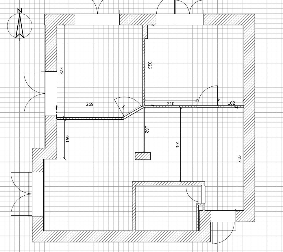

      7 июня 2018 в 10:30 Гілками Прикріплені файли (0 завантажити)
Можно ли на кухню, коридорчик и холл на рисунке положить ламинат одним полотном? Общая длина 7 метров, ширина 6, конечно порожек между коридорчиком и холлом очень напрашивается, но там какраз двери нет.
Свет слева направо.
И чтоб два раза не вставать: менеджер с эпицентра рекомендовал порожки к ламинату клеить - это он пошутил или как?
Можно ли на кухню, коридорчик и холл на рисунке положить ламинат одним полотном. Общая длина 7 метров, ширина 6, конечно порожек между коридорчиком и холлом очень напрашивается, но там какраз двери нет

Я себе положил одним полотном, но только до кухни. В кухне у меня линолиум.
Что касается порожков. Я так понимаю, менеджер тебе посоветовал приклеить, поскольку в новостройках, в этих проемах идут трубы отопления. И что бы уменьшить риск пробивания трубы, рекомендуют приклеивать.

да можно

Порожки- це там де ламінат переходить у щось інше, або рівень вийшов різний. Якшо суцільним полотном класти і в одинь рівень - то навіщо ті порожки ?

+ софтом специальным можно оценить удорожание такой хотелки относительно традиционной схемы укладки (отдельно по комнатам)

Одним полотном всё не получится по размеру + имеются индивидуальные хотелки по комнатам.

У меня не новострой, но между комнатами стяжка не очень хороша.

одним полотном может встать колом..перепады влажности и температуры..может гулять.
конечно может и нет но тут уже элемент везения

уложить одним полотном при такой конфигурации будет проблемно в районе проемов, где также нужно выдержать требуемые зазоры и при этом чтобы их не было видно.Если хоть на одном углу не будет зазора - все пойдет колом. Особенно геморно все это в эксплуатации, когда надо будет одну доску где то заменить- придется почти все перекладывать. Кроме того , во всех ваших помещениях разная влажность и ваш ламинат будет двигаться по разному - начнут появляться щели.
Не советую.

У меня похожая конфигурация и укладывал одним полотном.
Проблемы со стяжкой были только в тех местах, где была перепланировка и ремонтники сами заливали несколько точек. Но проблема оказалась очень неприятной - пришлось снимать ламинат и довыравнивать пол. Хотя там и было несколько миллиметров разницы уровня, незаметных на глаз, но ламинат все равно "играл". Поэтому проверить ровность пола до укладки - важно.
Я укладывал под углом в 60 градусов, мне кажется, в такой ситуации это помогает - не нужно делать супердлинные планки в районе коридора.

Та там пять метров всего если не меньше.
Вот в чём действительно вопрос - это много разбирать прийдётся если вдруг из ванной пол зальёт. Надобы наверно принять меры по герметизации порога - на прошлой квартире можно было сантиметра два залить без последствий (вода в ванной стояла и никуда не вытекала). Были вобщем случаи типа сливной шланг стиралки выпал.

Еще один момент, а Вы уверены, что у вас все стены 90 градусов?
Может вылезти серьезная кривизна, при прямой укладке.
Косая укладка от этого спасает, но там больший расход материала.

Кривые ессно Но неочень, так, сантиметр на метр в самом кривом месте
Я кагбе предварительно всё перемерял, дабы не вылезло например три сантиметра ширины на самом последнем ряду итп.
Уже почти выложил, осталось пять рядов самых простых.
Если встанет колом доложусь в этой теме, тьху-тьху-тьху

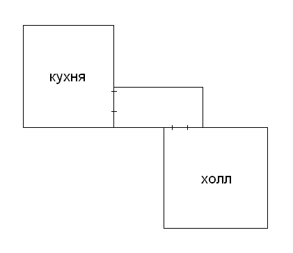

      15 июня 2018 в 15:14 Гілками Прикріплені файли (0 завантажити)
ГыГы 07.06.2018 10:30 пишет:
Свет слева направо.
можно, все можно
у меня в квартире лежит одним полотном по всей площади, кроме ванной, при вот такой планировке. Ни одного порожка
можно, все можноу меня в квартире лежит одним полотном по всей площади, кроме ванной, при вот такой планировке. Ни одного порожка
