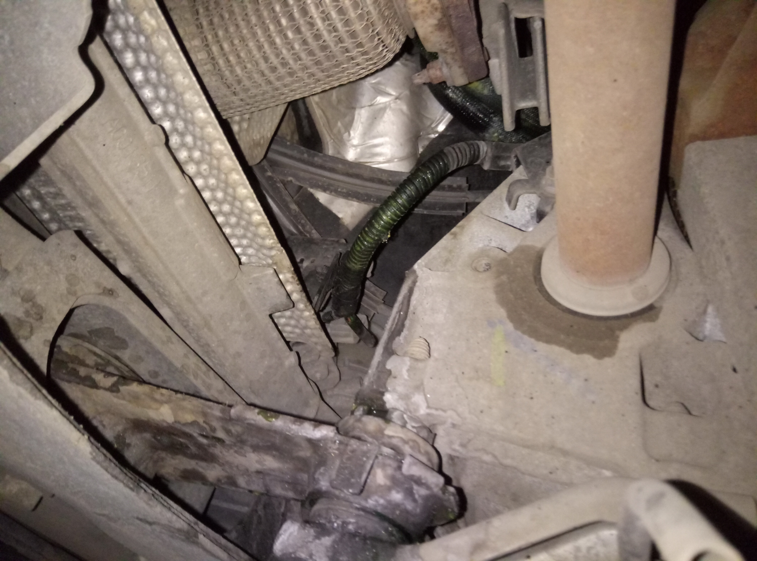

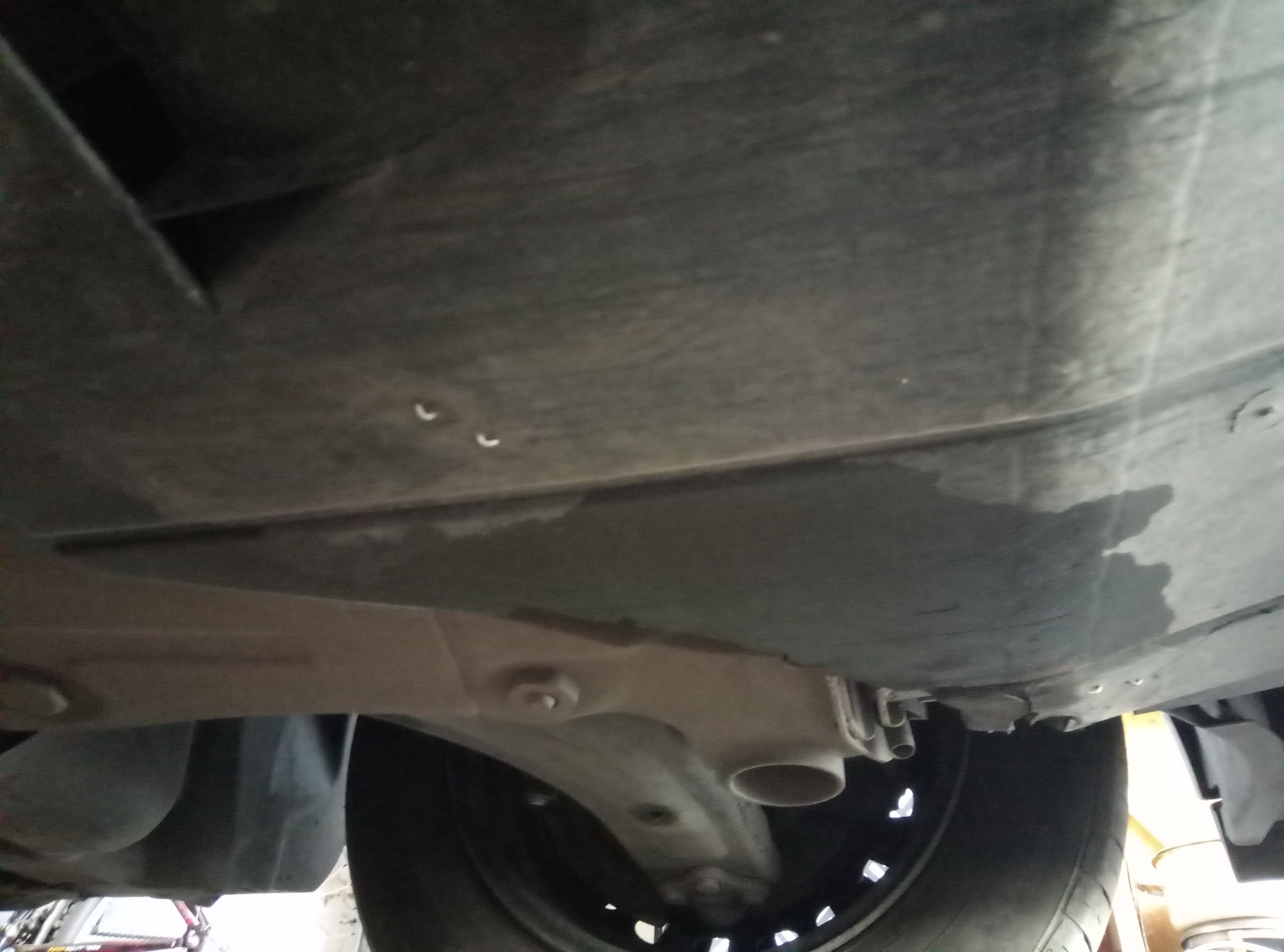

Всем привет.
Что это может быть? Увидел масло на защите, с левой, водительской стороны. Внутри, насколько подлез, сухо. Что там находится, на что рассчитывать? Собираюсь завтра снять защиту, но может кто знает, что может быть. Меняли наконечник рулевой тяги, может забрызгали чем-то снаружи, а я увидел потом и паникую. Протер, сегодня ездил, проверил: не появилось ничего. Ну и пробуксовки при старте, на первой передаче. Меган3 универсал. 6ст, 110кВт.

Щось подібне було коли у дружини в Сітроєні потік сальник передньої напівосі. Витікало масло з коробки передач.

Сальник полуоси посмотри.

Спасибо за советы, но похоже на тосол. Что может стоить, и как называется? Патрубок радиатора? Смотрю картинки, он в оплетке, а в интернете такого не нашел.

Alex Cross 09.06.2018 10:15 пишет:
Так виток тосолу ти швидко помітиш по його рівню у бачку. Просто фломастером помітку зроби на холодному двигуні. До речі я теж спочатку на тосол грішив, бо масло для АКБ істотно відрізняється по консистенції і запаху від масла з двигуна, а його рівень у багатьох машин не вимірюється.
