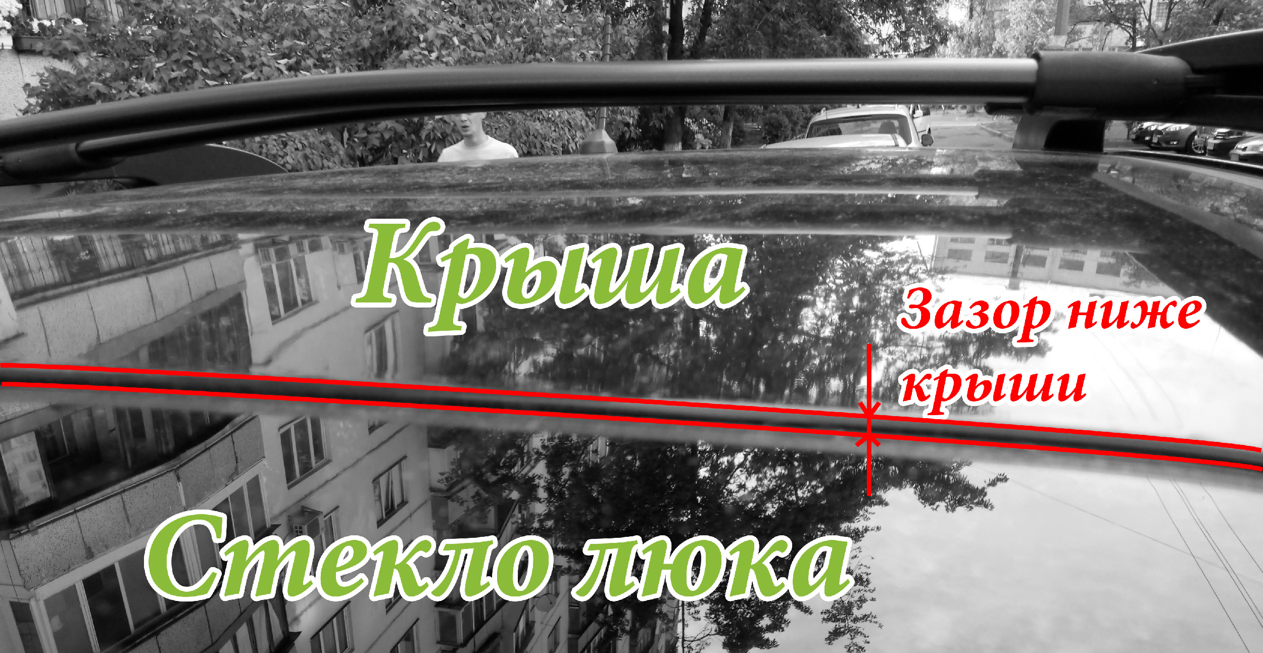

Так я про наружную часть писал:) У меня там не в уровень с крышей. Завтра сфотографирую.
Сообщения: 7376
С нами с 25.10.2007
Re: Два вопроса к Hyundaiводам (люк и приборка) [Re: Vodnik]
      12 июня 2018 в 20:56 Гілками Прикріплені файли (0 завантажити)
Как-то так
Картинка раз
Как-то такКартинка раз

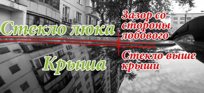

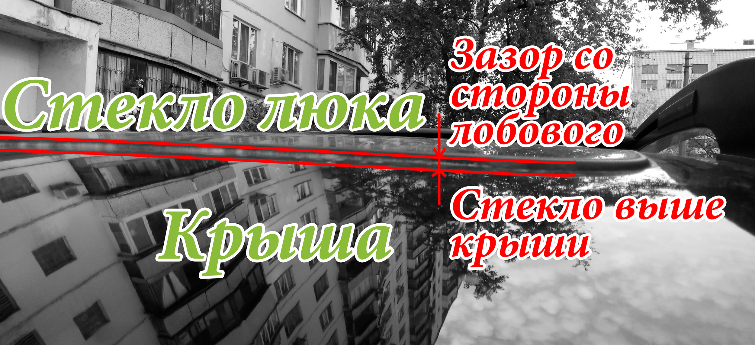

Сообщения: 7376
С нами с 25.10.2007
Картинка 2
Картинка 2

А я сегодня открыл, закрыл. Не ровно. Чуток нажал на кнопочку вверх, для открытия, он приподнялся - и тож все ок. Ровно. Но как-то не комильфо каждый раз этот "чуток" нажимать Буду снимать клемму, обучать и смотреть. Не поможет - поеду к официалам, мож там что подкрутить можно
