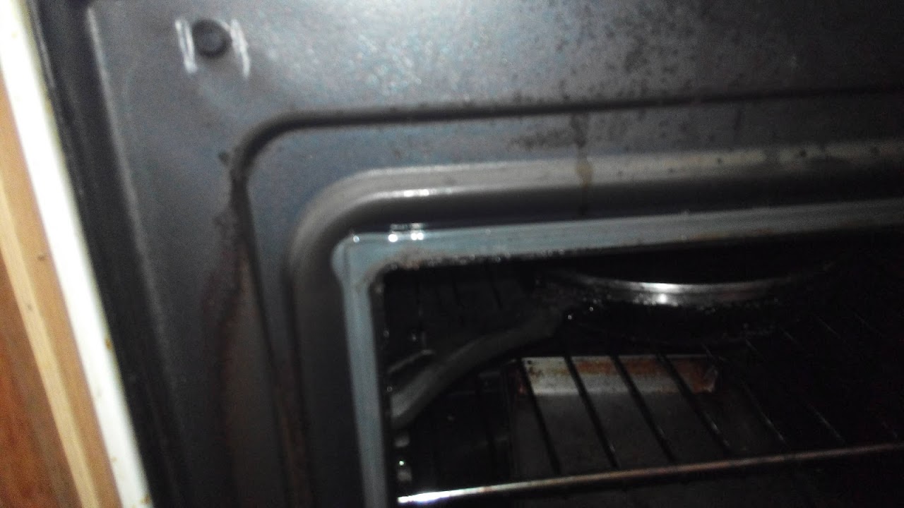

В общем жена уронила каструлку на внутреннее жаропрочное стекло в духовке.
Не разбилось, а отпало с одной стороны.
Сегодня разобрал, дверку - снялось с остатка почти без усилия. Держалось на каком-то герметике ( на вид как силиконовый).
Чем приклеить стекло на место?
В общем жена уронила каструлку на внутреннее жаропрочное стекло в духовке.Не разбилось, а отпало с одной стороны
