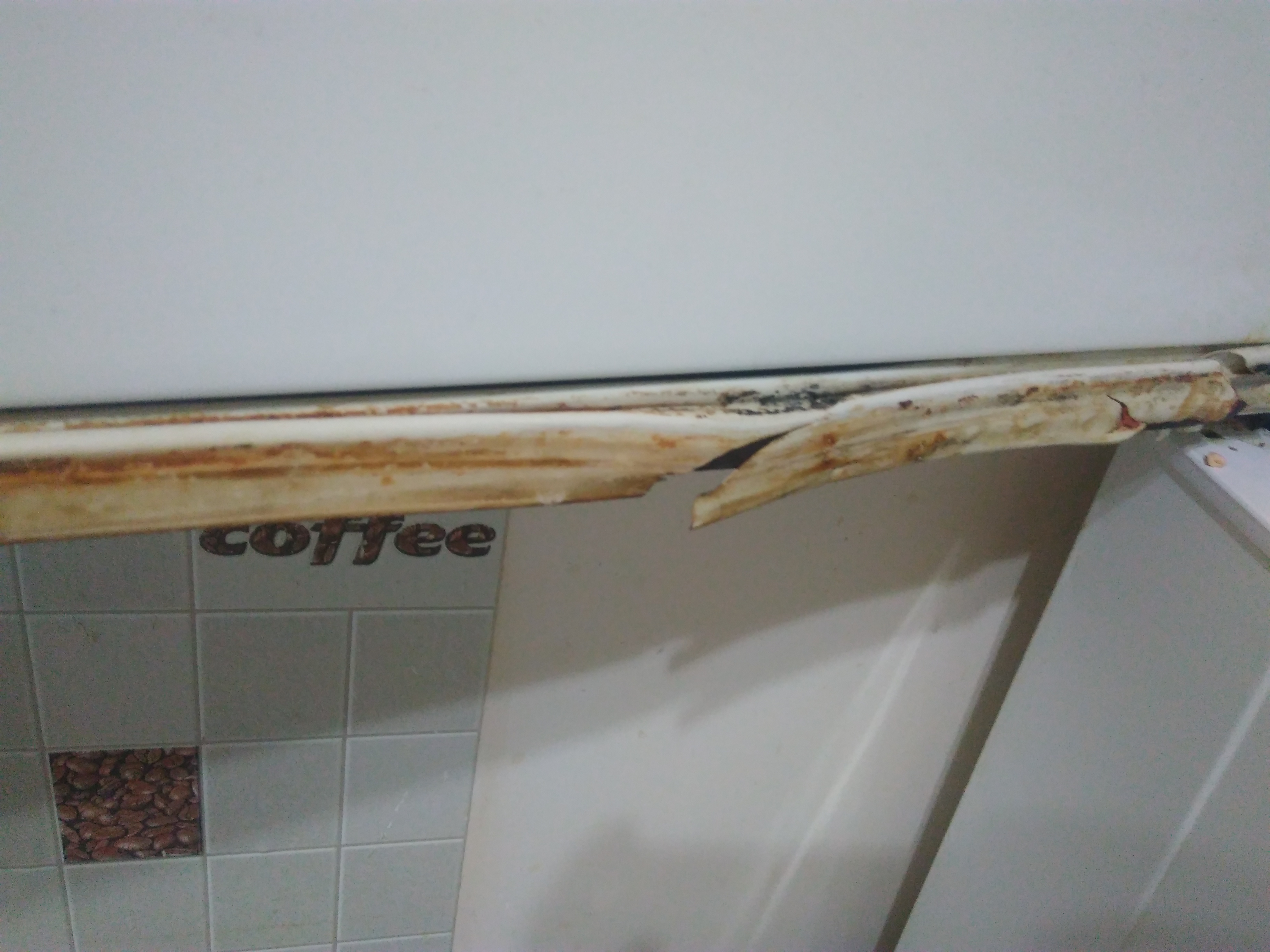

Всем привет,
Нужен совет или услуга по замене уплотнительных резинок vestfrost sw 315 m, Дойчэлектросервис морозятся обещали перезвонить, но 3 года ждать .
Змінено vugluskr (17:42 19/06/2018)

Скинь фото проблемы.

Я не зря просил фото повреждения. Если занусси из темы поможет только замена, то если у vestfrost сама резина цела, а просто "усохлась", то это лечится и без замены.
Ну по крайне мере на своем vestfrost я ее восстановил, стала как новая.
