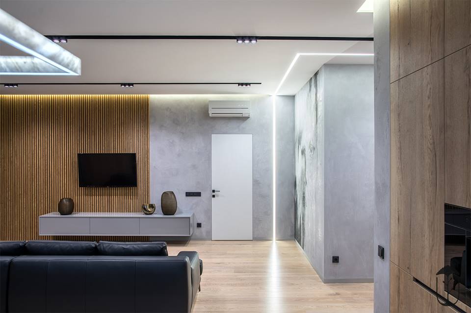

Понравилась идея такая, когда часть стены делают из брусочков или из ламината.
Как именно это делается? Может кто-то и мастеров может посоветовать?
Понравилась идея такая, когда часть стены делают из брусочков или из ламината.Как именно это делается

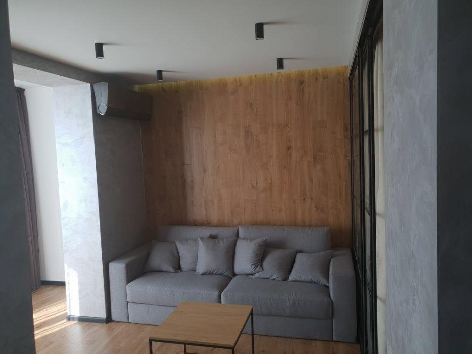

еще
еще

Приклеить.
Ламинат, для надежности, зашкурить немного крупной наждачкой или пройтись шлифмашинкой. Стена, само-собой, должна быть грунтована. Клеёв, пригодных для сей цели - уйма. Экономней брать не в тюбиках а-ля "жидкие гвозди" а ведром (липучка) и наносить мелкозубчатым шпателем (обычно идет в комплекте с ведром).
Также в том же Эпицентре присутствует и куча других вариантов панелей "под дерево" и из дерева.

Только ламинат на полу - это плавающее, не закрепленное покрытие, с зазорами возле стен (под плинтусами).
Если его клеить на стены - не будет ли он деформироваться при изменении влажности?

если бруски, то как вытирать пыль с поверхности?
можно обычную ДСП облицевать натуральным шпоном (есть мастерские где это делают) + добавить эффект браширования.
можно ламинатом - на ютюбе куча роликов и на стены и на потолок.
импортные стеновые панели, (как уже писАли) - дорого, посмотри на ВиЯре
