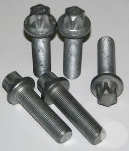

Всем доброго!
Ситуация - сорвали болт, головку слизали, болт звездочка, фото похожего прикреплю.
Болт идет в блок - доступ минимален.
блок чугун если это имеет значение.
Болт стальной (вроде как) но по всем признакам сталь.

Был похожий опыт, обломался болт клапанной крышки.
Выкрутил следующим образом - просверлил отверстие, в него экстрактов (с левой резьбой), его закручиваешь, болт выкручивается.
Вот еще, выкручивал на горячем двигателе, значительно легче пошел.

Гуглим "Головки для слизанных (сорванных) граней".
Например:

С помощью молотка и зубила, несильными ударами придавать остаткам болта вращение против часовой.

Спасибо за советы.
По поводу бить - ну как бы не выйдет, болт затянут моментом в 47Нм.
надо шото .. сильное.
Головки это супер, а де их взять то?

Спасибо.
была такая мысль первой, но болт в торце блока внизу, просверлить не выйдет я не подлезу туда.
Ну снимать мотор не хотелось бы

Если можно подлезть електродом то приварить гайку.

напишите где вы териториально, может ктото даст экстрактор. Или идти на ближайшее СТО и брать в аренду за пиво

47 НМ это ерунда 5 кгс , когда будеш приваривать гайку он еще и прогреется если закис.

нет, подлезть сваркой тоже не выйдет, места нет, да и сварки нет под рукой.
Болт не закисший - его откручивали - пойти должен.
Авто в области - но может доехать куда то, за пиво на сто не вариант они берут нормо час в таком раскладе, а в гаражном варианте - не многие лучше, чем набор моих железяк в гараже, да и я два раза подъезжал в разные - ой подождите щя вот закончим ... и это в никуда сидеть дежурить нету времени.
Если у кого то есть на руках такие головки или еще что - оплатить готов неудобства

вот такой или такой штукой выкручивал сорванную шпильку на выпускном коллекторе.

Можно фото конкретного места?

А дремелем (если не основным блоком то удлинителем) прорезать шлиц или под крест даже. Или под рожковый ключ грани сформировать.
Странно что сваркой не подлезешь, там электрод длинный, тонкий. Держатель чем-то обернуть чтобы не коснуться чего.

я за любую торцевую головку которую можно набить на остатки шлицов, и пробовать откручивать,можно постучать через проставку по болту, тоже иногда помогает
зы был на гидросканде, делал патрубки на гидравлику,там на стенде висел баллончик Loctite 8040, какой то "замораживающий жидкий ключ ", кто то пробовал?

Кстати, можно универсальной головкой попробовать, если там совсем до цилиндра выступы не содрали.
Самое бюджетное решение будет

Всем огромное спасибо.
Открутил.
Пришлось поиратиться на ключик но он дал результат.
