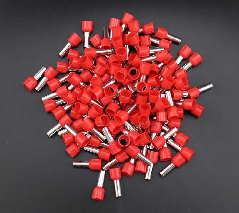

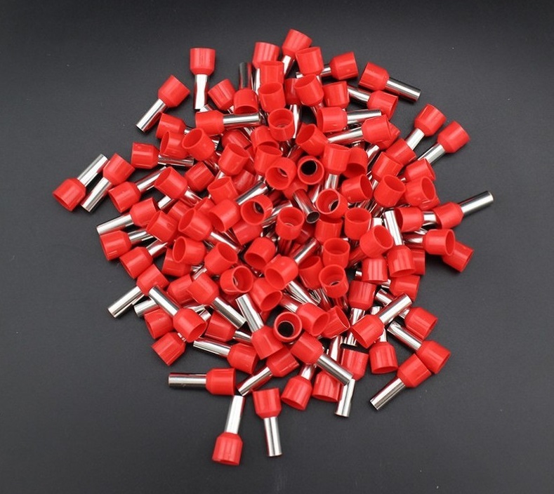

      26 июня 2018 в 19:15 Гілками Прикріплені файли (0 завантажити)
Щоб дріт не перерізався болтами, є спеціальні оконцовувачі:

Re: Проблемы со звуком [Re: lopez]
      26 июня 2018 в 22:48 Гілками
lopez 26.06.2018 19:15 пишет:
ОО, спасибо. Буду знать! Такие штуки реально помогут в этой ситуации
