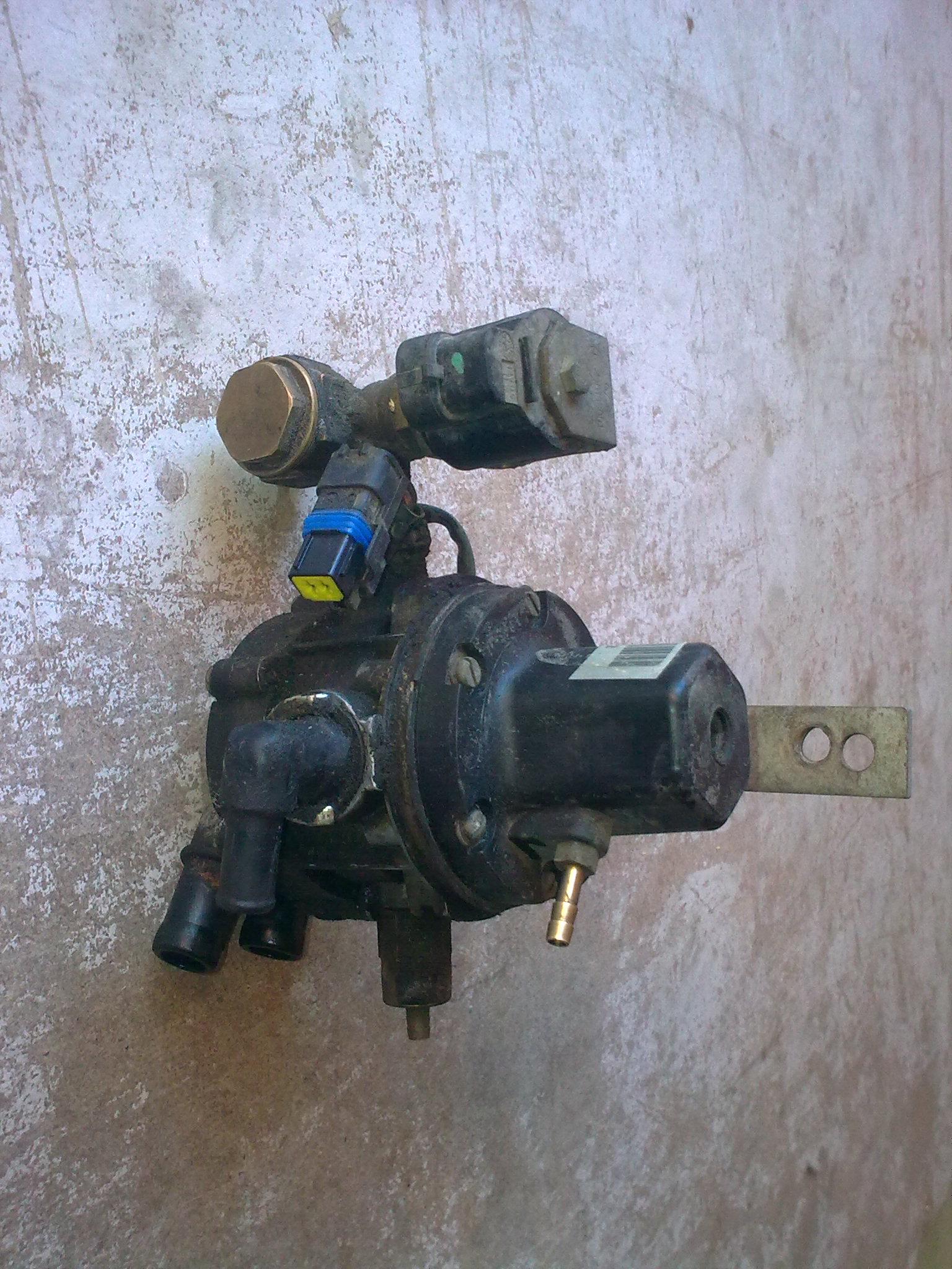

Re: Смердить газом!!! WTF??? [Re: Amateur]
      27 июня 2018 в 22:48 Гілками Прикріплені файли (0 завантажити)
Тартарини, модель точно не скажу...на фото - вниз торчит
Тартарини, модель точно не скажу.на фото - вниз торчит
44 года (21 год за рулем), Донецк - Гданськ
Сообщения: 4689
С нами с 14.01.2005
Re: Смердить газом!!! WTF??? [Re: bomber]
      28 июня 2018 в 15:35 Гілками
bomber 27.06.2018 22:48 пишет:
Можно конкретнее? Что здесь из торчащего вниз является этим самым клапаном? Потому что я в упор не вижу.

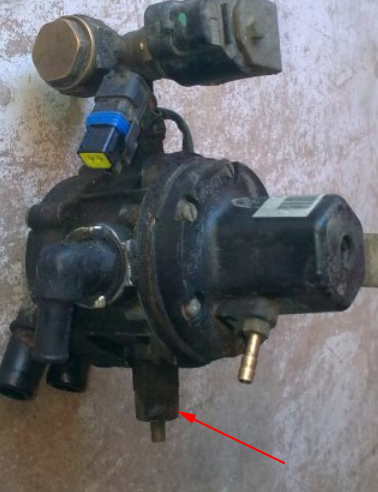

ExГазировщик **
Сообщения: 26385
С нами с 14.07.2003
Re: Смердить газом!!! WTF??? [Re: Shotokan]
      28 июня 2018 в 17:11 Гілками Прикріплені файли (0 завантажити)
Shotokan 28.06.2018 15:35 пишет:
Я так понимаю оно:
Я так понимаю оно:

39 лет за рулем, Полтава
Сообщения: 3564
С нами с 01.11.2005
      30 июня 2018 в 07:16 Гілками
Да, "оно"
