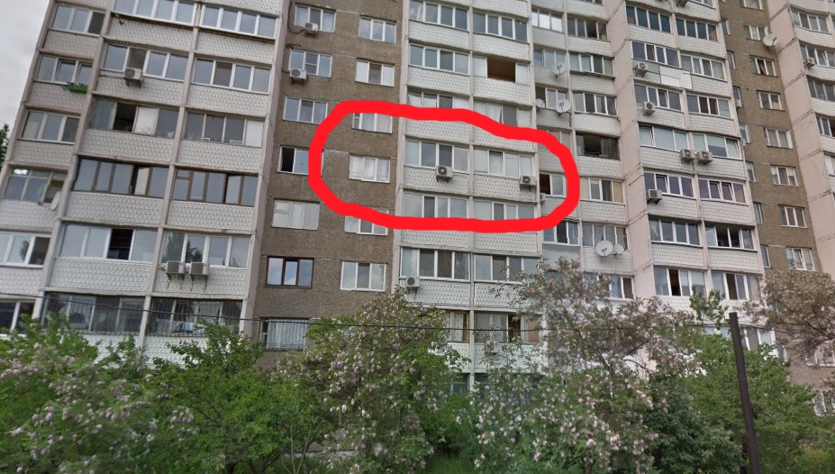

Є: стандартна двокімнатна квартира в панельному будинку серії КТ-12, один худий довгий балкон вздовж двох кімнат. Балкон засклений однокамерним(!) склопакетом. Вихід на балкон із однієї кімнати, із іншої кімнати (спальні) на балкон виходять вікна, вікно в спальні на провітрювання ЗАВЖДИ відкрите, також майже завжди відкрите вікно на балконі (навпроти вікна зі спальні) на вулицю (крім якихось критичних морозів "мінус 30"), квартира тепла. Тобто на балконі температура повітря майже вулична.
Задача: зробити на балконі шафу для зберігання несезонного одягу та взуття (влітку зимового, і навпаки), бо захаращувати житлову площу в квартирі великими шафами бажання немає, а балкон просто простоює.
Питання: Чи заморочуватись гарним утепленням (із заміною склопакетів) та опаленням балкону, чи просто забезпечити гарну вентиляцію шафи для одягу, щоб одяг не сирів, не пліснявів і так далі?
З.І. Якщо утеплювати та опалювати, тоді вікна на вулицю треба буде зачиняти, а цього робити не хочеться, бо свіжого повітря не буде в спальні, треба буде робити ще й систему примусової вентиляції
З.З.І. маячню противників засклених балконів прошу не писати, це буде флудом.

Моя думка -
якщо претензій до роботи вікон немає - можна
1, замінити тільки склопакет (не весь балконний блок) зі штапіками на 2камерний супер-енерго-теплий (температура на балконі буде середня між вуличною та квартирною )
2, панель знизу утеплити з вулиці , загерметизувати повторно шви вікон
3, шкафчик зробити з "вентиляц. отворами" в поличках і дверцята з дірочками
4, можна встановити вентиляційний клапан , може витяжку з автовмиканням при підвищенні вологості
5, тоді можна не опалювати
не станеться нічого з одягом за 3-5 місяців

Для чого міняти вікна і утеплювати, якщо я хочу мати доступ свіжого прохолодного повітря з вулиці через балкон в спальню через відкрите вікно? Мені не потрібний теплий балкон, мені потрібна велика шафа
Головне питання в тому, чи нормально одяг перезимує при мінусових температурах в приміщенні, яке провітрюється?

Вирішив поки так: оскільки все-одно роблю ремонт на балконі, то утеплю з середини підлогу та стелю, стіни з середини не буду утеплювати. Зроблю шафи, і взимку подивлюсь як буде себе вести одяг. Якщо мені не сподобається щось - наступного року утеплю стіни зовні.

Делал ремонт в лоджии. Утеплил пол и стены стиродуром(утеплитель) 2 см. Окна однокамерные, но с инертным газом. На зиму двери на лоджию не закрываю и температура, там такая же как в комнате. Поэтому вещи в шкафу, нормально себя чувствуют.

Два балкона. Один утеплен снаружи(1) , другой изнутри(2). Стеклопакет однокамерный. Отопление балконов отсутствует. Между балконами и комнатами однокамерный стеклопакет.
1(спальня) - круглый год двери на балкон открыты, зимой "на проветривание". Вещи хранятся отлично. Стекла сухие.
2(зал) - двери открываются периодически. Прохладно. Влажность больше, но некритично. После открывания дверей зимой, стекла "плачут", но если двери будут открыты в комнату, то стекла высыхают.
Стены сухие. Вещи не храню.
Вывод. Если утеплять, то лучше снаружи.

Вот-вот
выводится точка росы наружу, влажности минимум
у меня лоджии утеплены изнутри, но еще до утепления планировалось с улицы вату (ну или пенопласт ) клеить
еще не делал - хочу оказией отделаться а соседи никак не созреют ждут наверное меня

Дякую, так і планую зробити.
