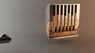

А собрать не могу. Не могу вставить на место пины в статоре, которые не дают личинке без ключа провернуться.
Кто скажет, как эти пины в шахты с пружинами запихнуть, или может в Киеве где такое чинят?

Запихиваться они должны свободно, а фиксировать их можно ключом, начиная от первого. Т.е. вставил на место - продвинул ключ чуть-чуть, чтобы он удерживал, потом ставишь следующий. В автомобильном замке так делал (если правильно понял, в чем проблема). Чинить должны в любой точке по изготовлению ключей.

Не, не те, что ключа касаются, а те, которые в статоре, они не крутятся, и оч тяжело их засунуть взад, на заводе из через дырки внизу личинки вставляли, но дырки те закрыты чем-то неизвлекаемым.

Вот, которые пружин касаются.

Ну так не зря их на заводе через технологические отверстия вставляют
А оно вообще стоит той возни? Не проще новую личинку купить?
В детстве страдал такой фигней. Надо проcто высверлить те заглушки, вставить пины с пружинами и закрыть отверстия по-новой. Закрыть можно подходящей по диаметру алюминиевой проволокой (например из кабеля алюминиевой проводки) или нарезать резьбу и вкрутить винтики подходящего диаметра, после чего обрезать все лишнее.

На Поздняхка, Княжий затон 2/34 вроде, человек все починил с заменой изношенных элементов, цена всего 200 грн.
Для информации-более-менее современная личинка для замка Мультилок - от 2000 грн. Берегите замки, смазывайте, защищайте от песка и пыли во время ремонта.
