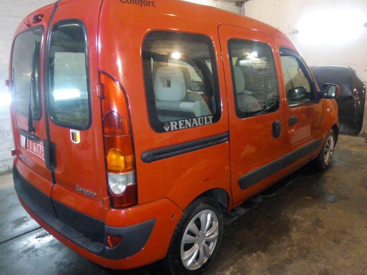

Доброго дня. С целью улучшения обзора подумываю врезать себе стекла, желательно все. Почитав форумы понял, что не все так просто. В чистый грузовик по паспорту врезать можно не все. Порекомендуйте плиз, что я имею право установить, не нарушая закон. Если есть у кого контакты, порекомендуйте в личку, чтобы не реклама.

MANгуст 10.07.2018 11:45 пишет:
Признаки "грузовой" при растаможке:
Изготовлены на заводе исключительно для перевозки грузов
Наличие только одного ряда сидений (2-3 места с водителем )
Должны отсутствовать в грузовом отсеке крепления и отверстия для сидений, ремни безопасности, любые признаки комфорта
Окна допускаются только на подвижных частях кузова (только на дверях спереди, сбоку, сзади)
Кузов фургона должен быть 1-объемным
Т.е. стекла - только в дверях.
Как там дальше на это смотрят (типа эксперты на перерегистрациях) - я не знаю.
Имхо, вопрос с обзорностью на 90% решает окно в правой двери - самое критичное (слепой выезд задом из парковочного ряда)
Задние врезать не так уж и важно, т.к. там все равно будет срач и тп (можт тогда целиком двери в сборе взять с дворником и обогревом стекла)

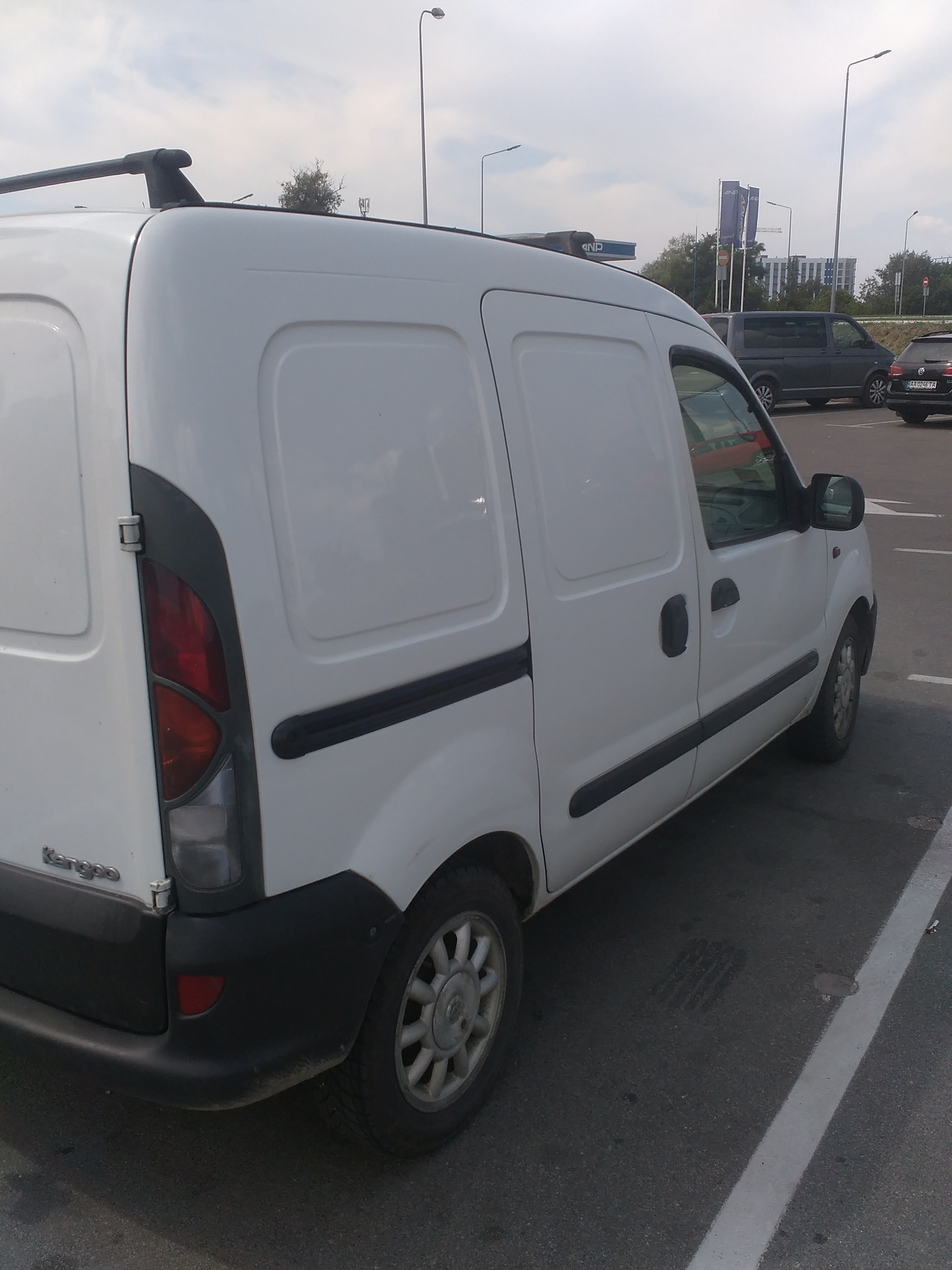

если посмотреть на самопальные врезки - у всех сгнивает низ боковой двери.
если делать врезки - то нужны отверстия для вентиляции + слива конденсата.
Есть еще один момент - когда нагрузить и видно через окна, ОБЯЗАТЕЛЬНО прицепится коп из новых с требование показать акт ТО , т к по его мнению это уже коммерция и тд и тп.

      13 июля 2018 в 22:13 Гілками Прикріплені файли (0 завантажити)
они все клеенные. только сзади уплотнитель. вот на моем бывшем было так
