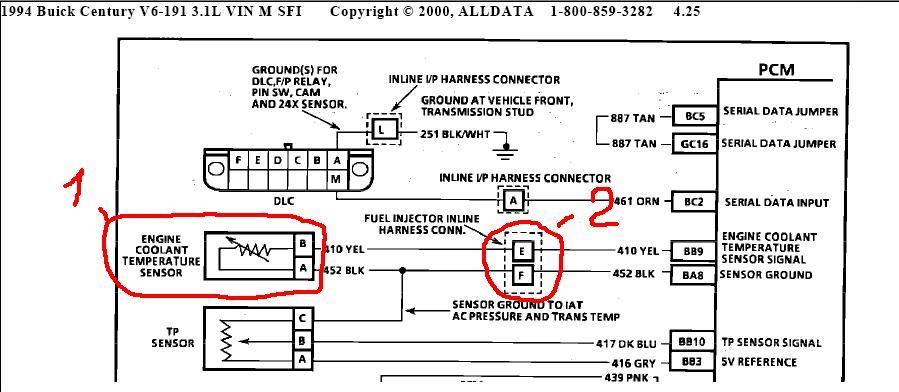

ну по схемам это ECTS (+) [Re: gm-valera]
      9 марта 2007 в 23:38 Гілками
engine coolant temperature sensor , двухконтактный ,
черный и желтый провода от него на моск ...
постоянно вращающийся при заведенном двигателе вентилдятор
это обрыв датчика

      10 марта 2007 в 08:34 Гілками Прикріплені файли (51 завантажити)
Я так понимаю это номер 1, еще бы подсказал де он находится и цены б тебе не было
А дальше идет куда-то на инжектор и потом на мозги или я не правильно понял
Обрыв датчика, имеется ввиду проводов к нему?
Пока нашел только датчик на корпусе термостата, писал выше, гляну какого цвета идут провода от него.
Я так понимаю это номер 1, еще бы подсказал де он находится и цены б тебе не было А дальше идет куда-то на инжектор и потом на мозги или я не правильно понял Обрыв датчика, имеется ввиду проводов к нему.Пока нашел только датчик на корпусе термостата, писал выше, гляну какого цвета идут провода от него

да этот датчик (+) [Re: gm-valera]
      10 марта 2007 в 18:50 Гілками
или обрыв самого датчика - померяй его сопротивление , или провода от него.
Дальше пошло на мозги через промежуточный разъем
в проводке под капотом как варинт найди этот разъем и прозвони датчик на нем ... в идеале конечно померять на
разъеме мозга между ногами ВВ9 ВА8 моск понятно снят
То что ты обвел под №2 это и есть промежуточный разъем
инжектора , смотри по жгуту который идет от датчиков и форсунок и гдето по дороге его найдеш.
кстати ниже выделеного 2 указание, что это туда еще приходит
датчика температуры воздуха на впуске и датчика давления кандея ...

да в его варианте может так и быть ... (+) [Re: St. Alexandr]
      10 марта 2007 в 19:00 Гілками
чтобы проверить отключить датчик давления кондея , если кулер перестанет работать , значит это кандей пудрит моск
а давление или сам датчик это вопрос , при такой погоде на улице врядли там есть высокое давление при отключенном
кандее.
