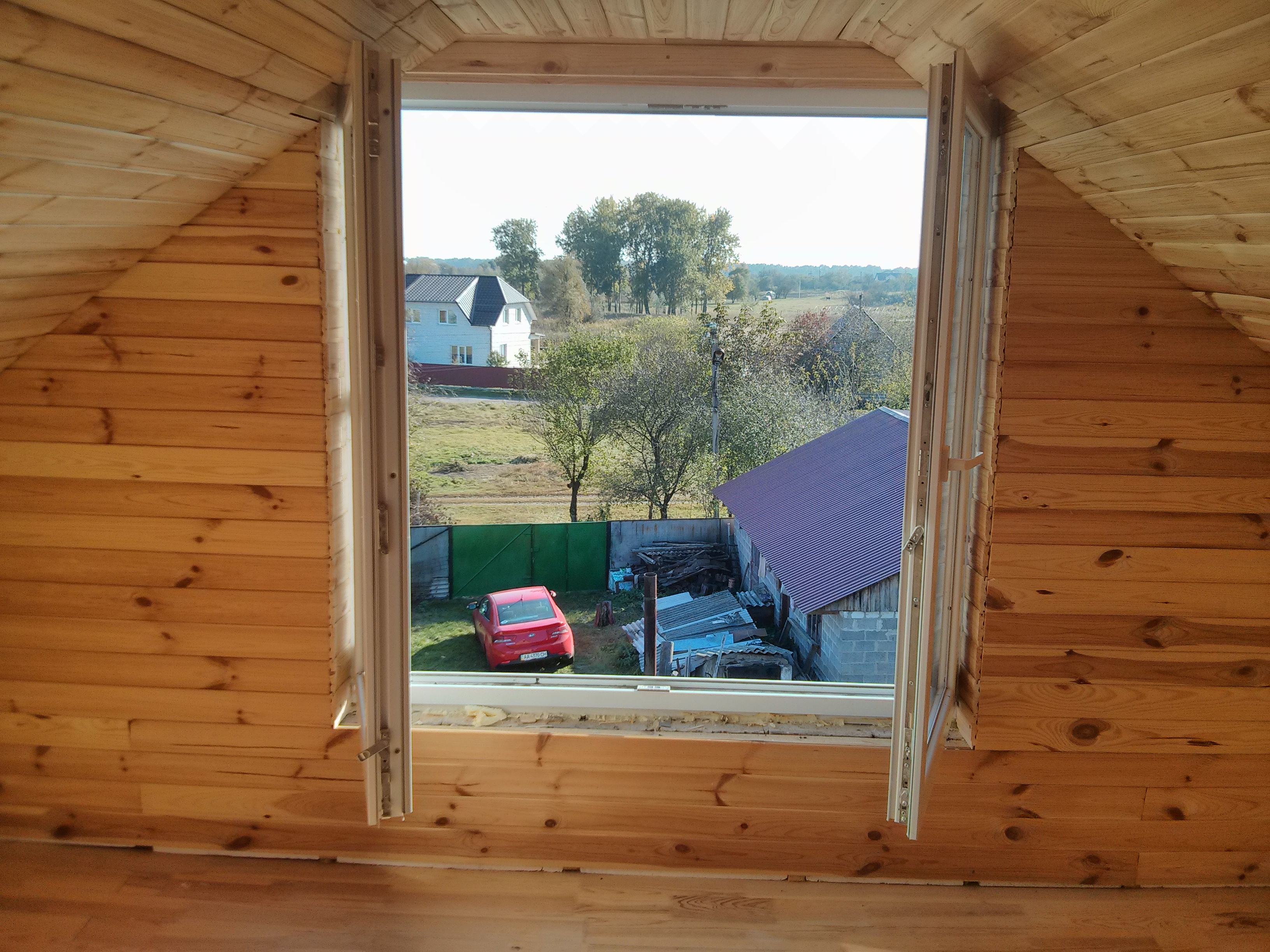

Планирую вот. Ставить будем сами. Уже ставили, но другого типа, хочу все же привычные. Которые в двух направлениях открываются.
Вопрос - сколько нужно мм отступа для инсталяции между непосредственно окном и проемом?
и второй - можно ли монтирровать сняв открывающуюся часть? У меня будет два окна с одним стеклом в каждом которое открывается. Но оно не легкое и хотелось бы понять как его лучше на уровень второго этажа засовывать. Вставлять похоже будем снаружи ибо такие у нас тут окна. (но я пока не уверена).
Принимаются советы по монтажу. В последствии заменим все окна в доме на такие, хотим просто понять по какому принципу размер считать.

но когда мне наш форумный коллега Абрвалг ставил на даче - монтировали со снятой открывающейся частью, а потом вставляли на место. Все работает отлично. В том числе распашные, без центральной стойки, поворотно-откидные

Отступ от рамы окна до проема - достаточно 1см. Только надо смотреть, чтобы проем был идеально вертикальный/горизонтальный, а то на большом окне и кривом проеме может не хватить 1см при выставлении окна по уровню.
Створки - мне снимали, когда окна монтировали. Да и при монтаже на анкера в принципе не возможно поставить окно, не сняв створки и все глухие стеклопакеты.
Ну и я голосую за 3 стекла. На 2-з стеклах будет больше шансов заиметь конденсат зимой.

У нас принято считать для ПВХ - 15мм на сторону на пену
имея проем, отнимаем по ширине 30мм и по высоте -50мм (м.б. 60мм на больших размерах - если вдруг появятся перепады) Снизу идет подоконный/подставочный профиль 30мм.
Полно видео о монтаже окон - простые ставил сам, балконы - к спецОбученПрофи. Швы герметизировать как положено! - тоже инфо много.
Створка легко снимается, при монтаже и "глухари" распакечиваются
У нас есть в пр-ве ПВХ с алюминиевыми накладками любого цвета снаружи (в т.ч. под дерево) и ламинация пленкой изнутри

дом дерево( каркасный ). проем делать будем сами, так что он будет не просто ровный, а идеально ровный(славься немецкий уровень как лазерный, так и пузырьковый). Глухих стеклопакетов нет, одностворчатое примерно 1000х1300мм проем. Под окно положим кроме подоконника специальную такую широкую ленту dupont flash wrap, плюс пена по периметру и тп. Наличник снаружи, откос изнутри. Овод капель над окном, и снизу. Что еще забыла?
Таки три стекла решили.

И я вижу что окна вкручиваются в проем штырями, и вроде как всякими пластинками не правильно. И надо сверлить профиль.. меня смущает это страшно. Не в смысле отверстий, а в смысле как их потом заделывают? как-то ж наверное заделывают?

По-правильному там должен быть ПСУЛ снаружи по бокам и сверху, а так же гидроизоляционная паропроницаемая лента снизу. А внутри по периметру - пароизоляционная лента. Все это чтобы защитить пену от влаги. Гуглить монтаж окон по ГОСТу.
Ну и совет от меня, так сказать из лично набитых шишек: часто между подоконным профилем и рамой засунут какой-то хилый-хилый уплотнитель либо резиновая юбочка, которые перекрывают щель между рамой и подоконным профилем. В общем, сделано это так паскудно, что в первую ще зиму в эту щель начинает сифонить холодный воздух. У меня этот замечательный эффект проявился как на окнах KBE, так и на Veka (5-камерные все профили). Так вот, перед установкой окна - снять подоконный профиль и всунуть внутрь него ПСУЛ такого размера, чтобы ПСУЛ был сжат где-то вдвое при установке подоконного профиля на место. Сделать это даже если производитель окон мамой клянется, что у него все гуд. Я поверил ихним "зуб даю" и потом героически зимой выжидал плюс и снимал подоконники и отливы, дабы основательно засиликонить стык рамы с подоконным профилем. Дуло нещадно, после просиликонивания - тишь и благодать.
Сразу предупрежу, что просто запенить не поможет - окно активно играет от температурных деформаций и нужно что-то упругое, что сможет перекрывать изменяющуюся по размеру щель. Мне на ум пришел ПСУЛ, т.к. остатки этой ленты, пролежавшие почти 3 года в шкафу, не потеряли былой упругости и возможности расширяться до положенного размера после хранения в мотке, где лента скажа почти в ноль. Очень жалею, что послушал своих установщиков и не впихнул ПСУЛ в подоконный профиль.
Касаемо заделывания отверстий. Мне окна ставили в разные годы и, соответственно, разные люди. Окна KBE: сверлили раму и крепили так, чтобы анкер упирался во внутренний усиливающий металлический профиль. В итоге куча дырок по раме, которые закрыть можно только наклейками круглыми в цвет рамы. Через год все они массово поотваливались и теперь внешний вид стремный. Второй раз не дал бы так ставить.
Окна Veka: ставили так, чтобы анкер упирался прямо в пластик рамы. Выглядит сильно аккуратнее, на шляпку анкера (которая заподлиц с рамой) можно надеть пластиковую крышечку в цвет рамы. Этот вариант мне сильно больше понравился, но первый вариант более крепким выглядит с точки зрения логики.

мы когда снимали одно родное с домом окно и дверь немножечко удивились щелям в палец по периметру которые прикрывались стекловаткой. окошко которое поставили сделали как надо, влагозащита проема, пена, силикон и вот это все. Дом деревянный и оно делается и контролируется все хорошо и удобно. А тут вообще сами будем проем вырезать и строить, так что это все учтем. Главное что б окно не оказалось шире стены ))).
