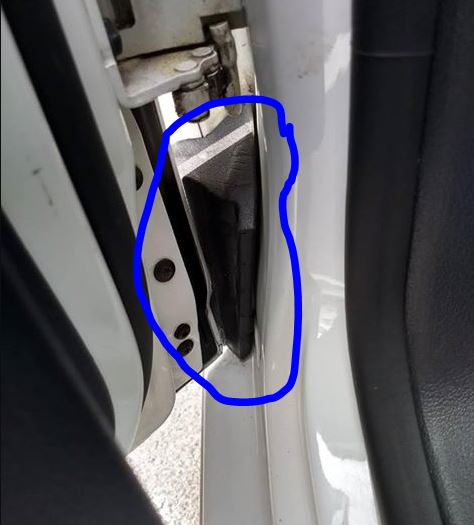

Добрый день. Собственно, возникла необходимость прикупить вот такую штуковину, как на фото обведена синим, но в пассажирскую дверь. На атланте в каталоге найти её не смогли, экзисты и ко тоже никакого внятного ответа на тему "что это и где это искать" не дают. По сути, это какая-то накладка из вспененного материала, отформованная так, чтобы закрывать угол, где сходится дверь, крыло и порог. Машина - гольфплюс 13 года.
Соответственно, вопросы:
- как такая штука может правильно называться (по "накладка из вспененного материала" что-то не то гуглится")
- как найти код такой штуковины, если она существует?
- если кода нет - где есть вероятность найти что-то подобное? Разборки, авторынки и т.д.?
Заранее всем спасибо!

Это шумоизоляция крыла или вкладыш стойки
http://ru.realoem.me/Volkswagen/RDW/GOPL/2014/730/R/8/863/863030
нужный номер, по этой схеме, скорее всего - 5M0867454
но 100% вряд ли кто ответит ИМХО
А на самой детали есть номер?
Змінено koka.in (13:37 17/07/2018)

Проблема в том, что я нужную деталь (аналогичную правую) потерял - соответственно, номер посмотреть на ней негде. А на левой номера вроде бы нигде не видно.
Но номер - очень похож на то, что надо, спасибо огромное!

Я бы попробовал всё таки вытащить левую и глянуть номер, он там есть 99%. А номера на парных деталях, как правило, отличаются одним символом. Тогда было бы точно понятно какой брать со схемы.

я ее провтыкал, так и езжу пару лет. От нее толку нет. Всеравно полное крыло земли. КРоме того - там она приклеевается какой-то вязкой мастикой\герметиком что аналогов я не знаю, а обычный клей к этой фиговине не пристает, плюс нужно умудриться ее туда запихнуть.

В народе вещают, что её родное предназначение - защита от загибания уголка двери, если там скопится лед или что-то ещё, не знаю, насколько это действительно актуально, но мой внутренний параноик разражается тирадой "ты что, умные люди придумали, а ты тут чего-то хитрить вздумал!"
