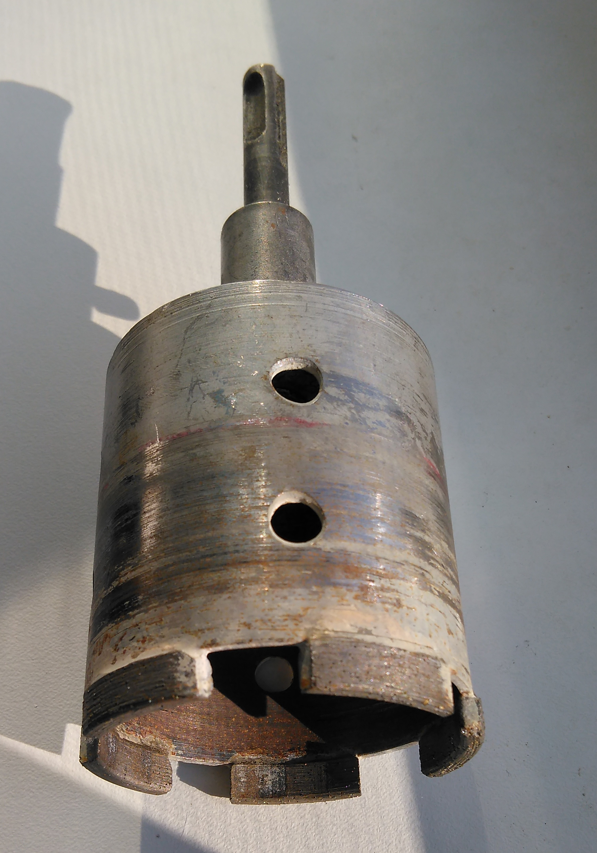

Ищите коронки не в сроймагах по 1000+ грн, а на проме, например. Я в свое время купил коронку с SDS-хвостовиком на левобережке, кантора "Инстех" вроде, цена была что-то 560 грн. где-то даже визитка была их начальника цеха по производству инструмента алмазного, говорил мол если что, то они и ремонтом занимаются, могут зубы заменить или восстановить отпавшие и т.д., но мне не понадобилось.
Джарджавела немного, потому как с водичкой сверлил и не вытер перед хранением, подрозетников насверлил несколько десятков.
