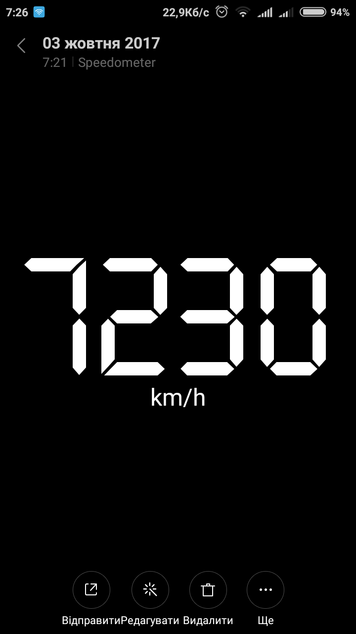

Напевне не сильно налягав на педальки
Ось як треба ...
А якщо по темі - після побаченого щодо швидкості зрозумів, що у нас ці технології поки далекі від ідеалу
Напевне не сильно налягав на педальки  Ось як треба .А якщо по темі - після побаченого щодо швидкості зрозумів, що у нас ці технології поки далекі від ідеалу

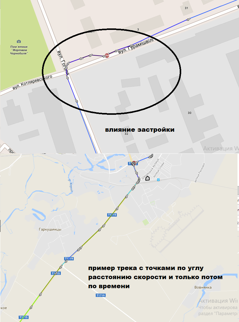

в корне неверно =) , частота выдачи точек ничего не дает с точки зрения точности рассчета пробега , а может даже ухудшить если считается 3д с учетом высоты .
и второй вопрос - кто считает пробег трекер или сервер , как трекер определяет стоп и отсутствие движения и многое другое =)
в картинке пример =) между некоторыми точками километр , и пример как застройка влияет и портит пробег . а это влияние сильно зависит от антенны приемника расположения трекера и прочего . Стоп на верхнем куске трека определен не по жпс , а другими методами =)
Жаль не могу показать трек как трекер везли в бронемобиле привата, встроенный в банкомат, и он отрисовал проспекты победы, не выходя за пределы проезжей части =)
в корне неверно =) , частота выдачи точек ничего не дает с точки зрения точности рассчета пробега , а может даже ухудшить если считается 3д с учетом высоты .  и второй вопрос - кто считает пробег трекер или сервер  , как трекер определяет стоп и отсутствие движения и многое другое =)в картинке пример =) между некоторыми точками километр , и пример как застройка влияет и портит пробег
