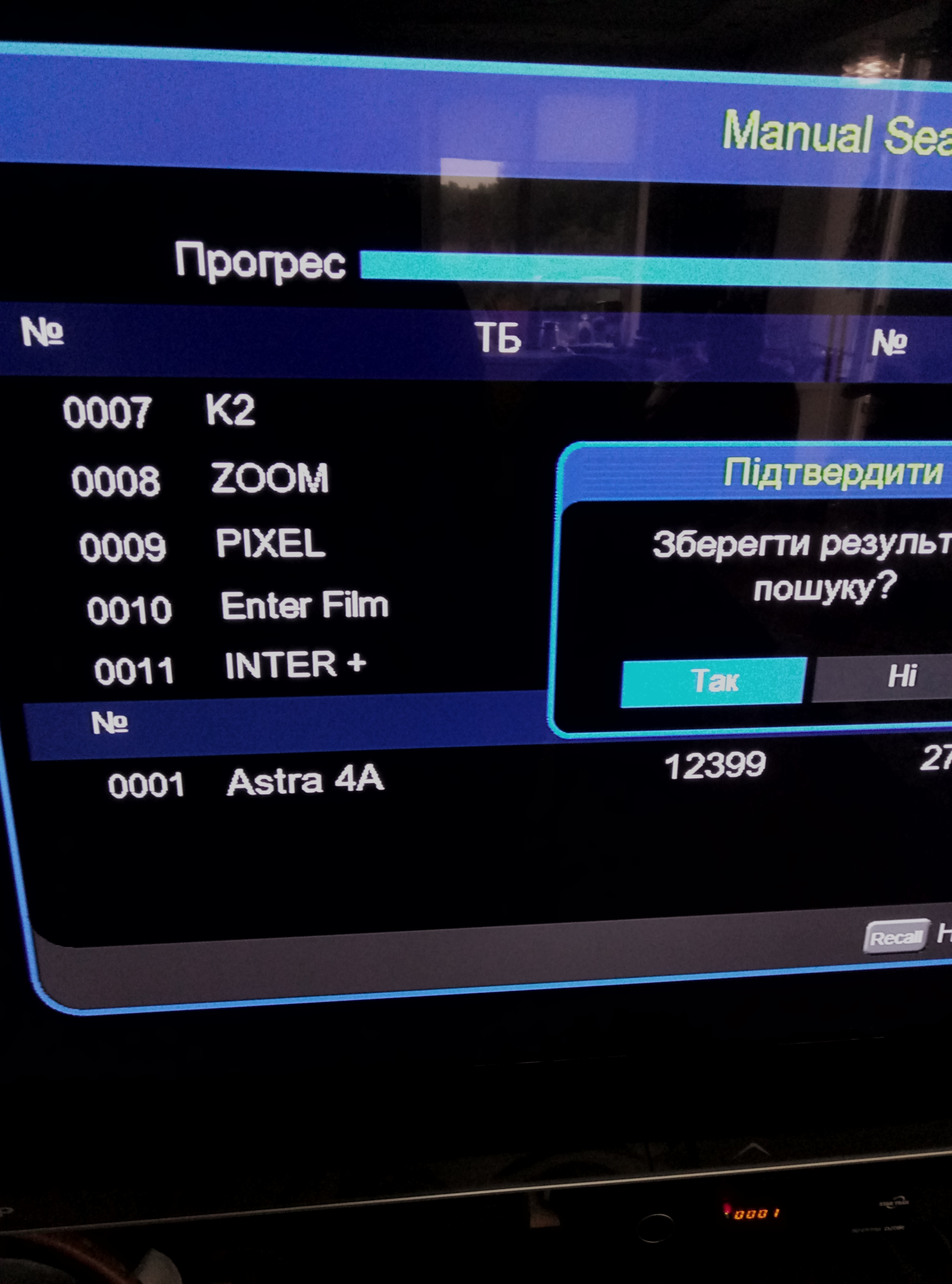

Хотим посмотреть бой Усика сегодня. Транслирует интер. Мы его и не смотрели, но тут особый случай. Начал сканировать частоту 12399, частота 27500, вертикалка. И интер не находит . Только интер плюс.
Подскажите что делать. Тюнер Star trak.

А 12406 в 27500 попробуйте

Иногда помогает удалить частоту из списка и вновь добавить

Добавил резервный транспондер 12406 (сигнал от спутника Astra 4A 4.9E, поймало 11 каналов, в том числе и закодированный INTER+ и inter.
inter 12406 27500v и
inter 12399 27500v, транслируют в данный момент фильм про Усика.
P.s. Добавил 5 звёздочек в карму

Не помогло. Картинка та же.

Если не настраивается по двум транспондерам, можете вставть в антенное гнездо антенну ( кусок провода) и в плохом качесиве посмотреть как аналоговое эфирное. Если есть внешний DVB-T2 тюнер(цифровое эфирное),- настройте.
Если не получиться, можно посмотреть inter через интернет канал(4G, 3G, или проводной ( медь или оптика напрямую или через Wi-Fi) прямая ссылка:

Вот
