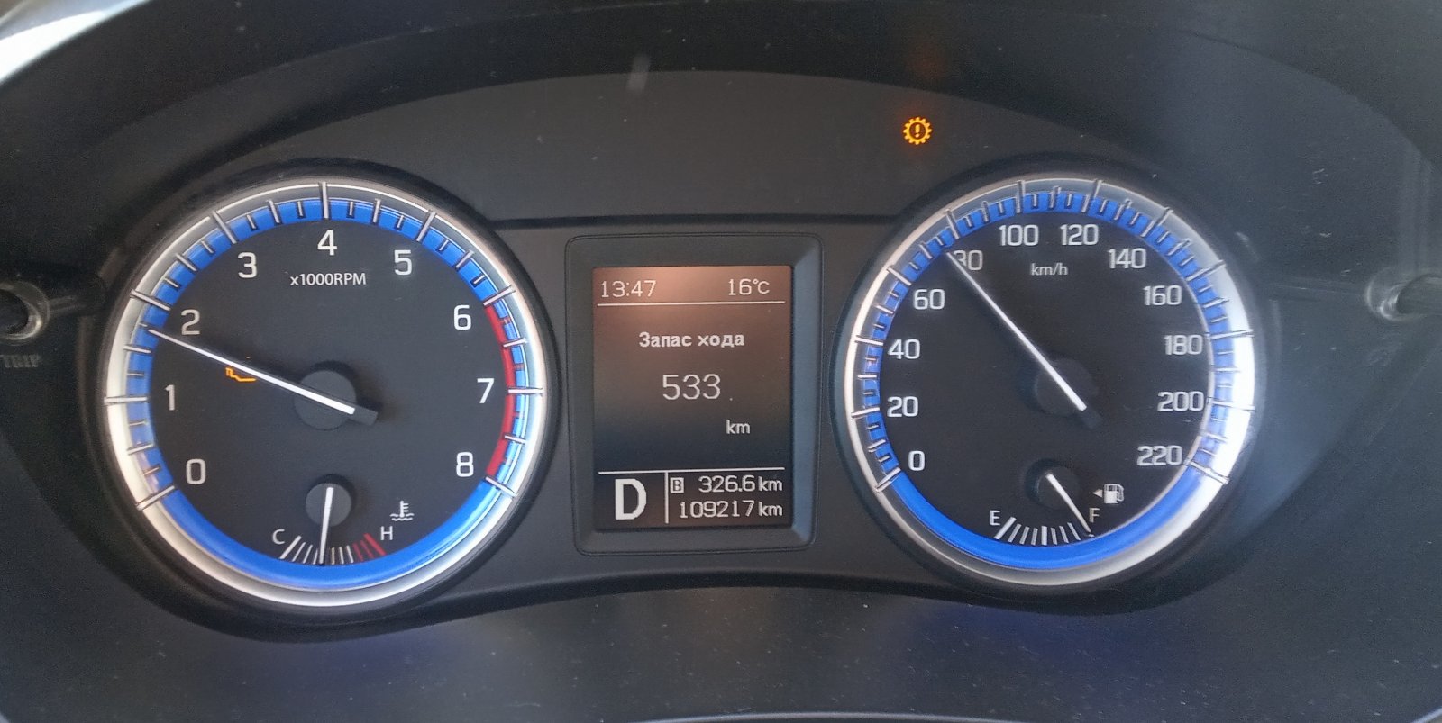

      5 мая 2023 в 13:35 Гілками Прикріплені файли (0 завантажити)
Така ситуація:
На трасі щось перебрав зі швидкістю, і одночасно
- засвітився "check engine"
- засвітилася жовта шестерьонка зі знаком оклику
- зник(відмовився включатися) круїз-контроль.
При цьому ніяких змін в поведінки машини не відбулося, сторонніх звуків не було, передачі переключалися, не тупила, паленою жижею не смерділа.
Зупинився, постояв - нічого не змінилося.
Продовжив обережно рух.
Десь через годину все нормалізувалося, круїз з'явився.
Перевірив рівень жижи в варіаторі - норм, колір світлий, паленим не смердить..
Міняв жижу і фільтри десь 25000 назад.
Що це було? Свою версію поки що не пишу...
Така ситуація:На трасі щось перебрав зі швидкістю, і одночасно - засвітився "check engine"- засвітилася жовта шестерьонка зі знаком оклику- зник(відмовився включатися) круїз-контроль.При цьому ніяких змін в поведінки машини не відбулося, сторонніх звуків не було, передачі переключалися, не тупила, паленою жижею не смерділа
36 лет за рулем, Київ <--> Білогородка
Сообщения: 6771
С нами с 31.08.2001
Re: Освежить тему по SX4 [Re: Alex Anders]
      5 мая 2023 в 14:30 Гілками
вангую, що варіатор перегрівся - кажуть, що вони не полюбляють великої швидкості

Цілком згідний з диагнозом, але не знаю, чи я тепер щось маю з цим робити, крім висновків?
Тобто, просто не допускати таку ситуацію в майбутньому, і заспокоїтися, чи їхати до офіціалів(міняти жижу, терміново продавати авто, етс...)

Масло АКПП меняю каждые 30 тыс частично. Учитывая, что в вариаторе в 2 раза чаще нужно менять, менял бы каждые 20 тыс...
