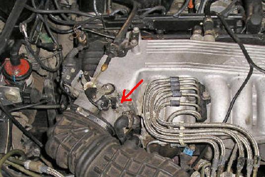

spd 04.08.2018 11:12 пишет:
винт положения дроссельной заслонки из-за неполадок в инжекторе?
де там єтот винт, кинь фото и подбавь вводных

Ищите, где посасывает воздух во впуск - скорее всего, когда ремонтировали дроссель, что-то нарушили.
Возможно. Но тогда почему на бензине все ОК, там подсос сразу вылезет, это ж КЕ-Джетроник
Стрелочка красная. Я его перед всеми ремонтами закрутил, чтобы держался хоть как-то ХХ (фото не мое, из интернета, у меня так же устроено, где трос газа)

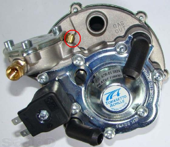

Да я понял для чего. Насколько внимательно я смотрел, что делает газовщик - он не закручен наглухо и газ на ХХ сейчас идет через этот канал. Ютуб смотрел, там тот же метод и описывается везде.

винт ХХ имелось ввиду на редукторе , винт байпаса ХХ заслонки настраивается один раз при работе на бензине и не крутится при регулировке ГБО.
Заслонка регулируется в вертикальное положение , винтом байпаса выставляются обороты на 50-100 меньшие номинальных, при отключенном автоматическом регулировании

      6 августа 2018 в 10:30 Гілками Прикріплені файли (0 завантажити)
Ну да, я вот тот маленький винтик на редукторе и имел в виду, т.к. инжектор уже был порегулирован и там все нормально было с ХХ, и байпас этот (если я правильно понял - это клапан ХХ КЕ джетроника) сам что-то регулирует на бензине.
(редуктор у меня вроде такой же внешне, но без опознавательных знаков)
