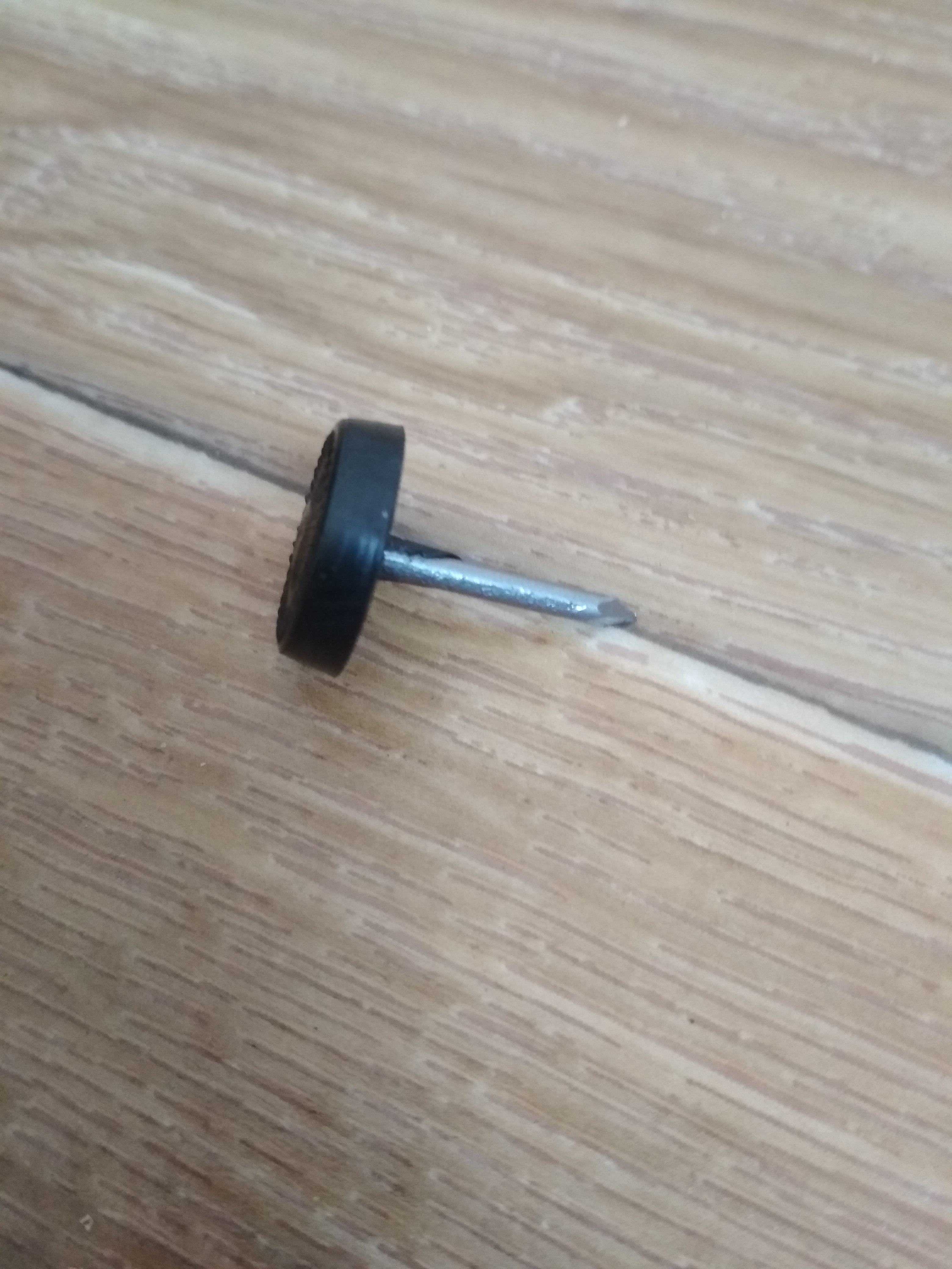

      13 августа 2018 в 19:41 Гілками Прикріплені файли (0 завантажити)
Вчера приехал с дачи, рассмотрел шкаф.
Апофеоз: в ширину не хватает 1.5 см
Ножки это просто аут
Вчера приехал с дачи, рассмотрел шкаф.Апофеоз: в ширину не хватает 1
