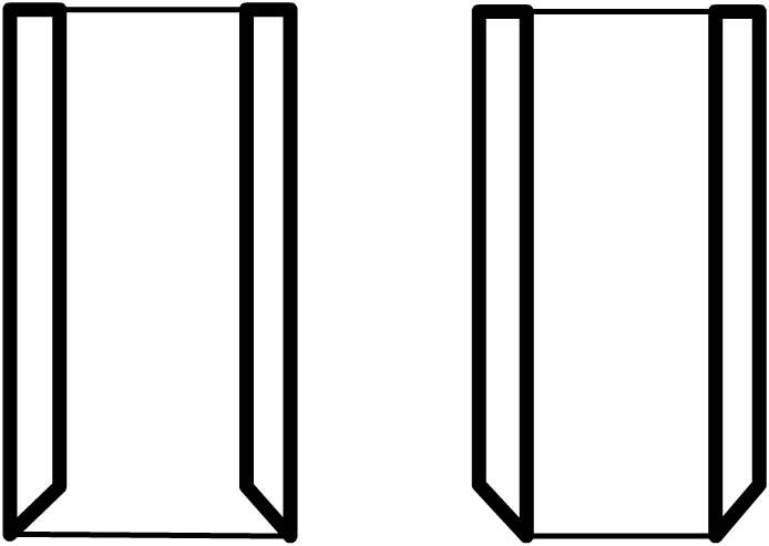

Идеально было бы какой-то хитрый дырокол, или пробойник, но острый и качественный, можно даже без кондуктора, я снизу линолеум подкладываю, работает и так, но у меня китайский пробойник, как найти нормальный?
У меня самодельный из поршневого пальца. Для ровного края нужно выборку металла делать изнутри(на токарном станке). Если это не критично, то можно с помощью наждака убрать наружную кромку, а внутренняя будет рабочей.
