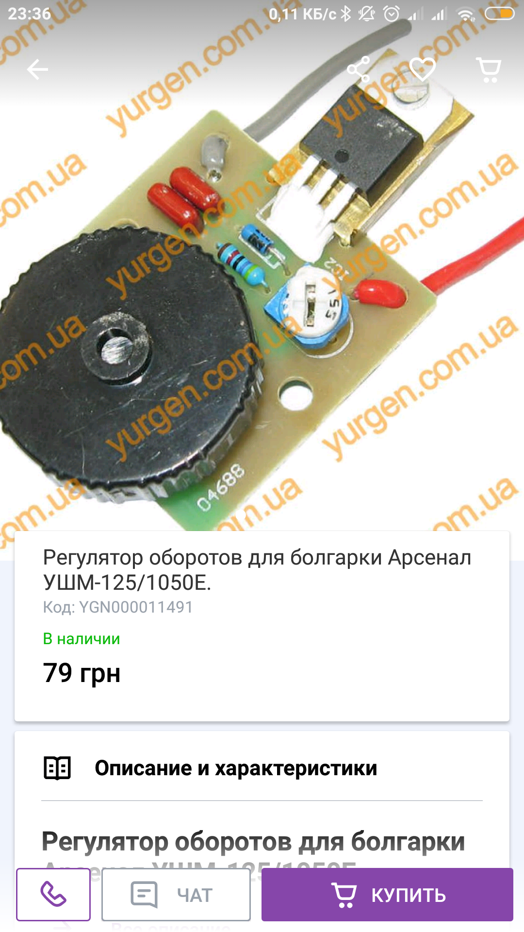

      10 августа 2018 в 23:37 Гілками Прикріплені файли (0 завантажити)
Cyclist 10.08.2018 23:22 пишет:
Плюсую Тибору за кондер.
Это не только просто и дешево, но еще и дофига эффективно )
Djohny, велкам в личку - подходящих конденсаторов разных номиналов есть у меня может даже формулу расчета требуемой ёмкости найду.
кондеры не особо проблема. Проблема в их размерах. Кондёр со светильника дневного света в корпус вентилятора аж никак . Самый вкусный для переделки забоаный у камрада с форума у которого умер таймер и вставить регулятор вместо таймера а конденсатор туда ну никак... Большой же гад . Вот тут надыбал регулятор но вот насколько снизит обороты и не будет ли шуметь.? По размерам и цене +++ мощность явно с запасом..

Как то завтыкал в том году. В этом получая третий втык за шум вентилятора ночью таки дошли руки
https://ivano-frankivska-obl.prom.ua/p714023496-regulyator-moschnosti-dimmer.html
10 минут работы. Правда чтоб работал реально тихо то надо ставить или на общее питание или на кнопку максимальных оборотов в разрыв провода. Сейчас молотит -+120 оборотов в минуту и его практически не слышно, причем это ещё не минимум на котором он работает. Для полного кайфа найду ещё и таймер отключения попроще и вообще будет кайф
