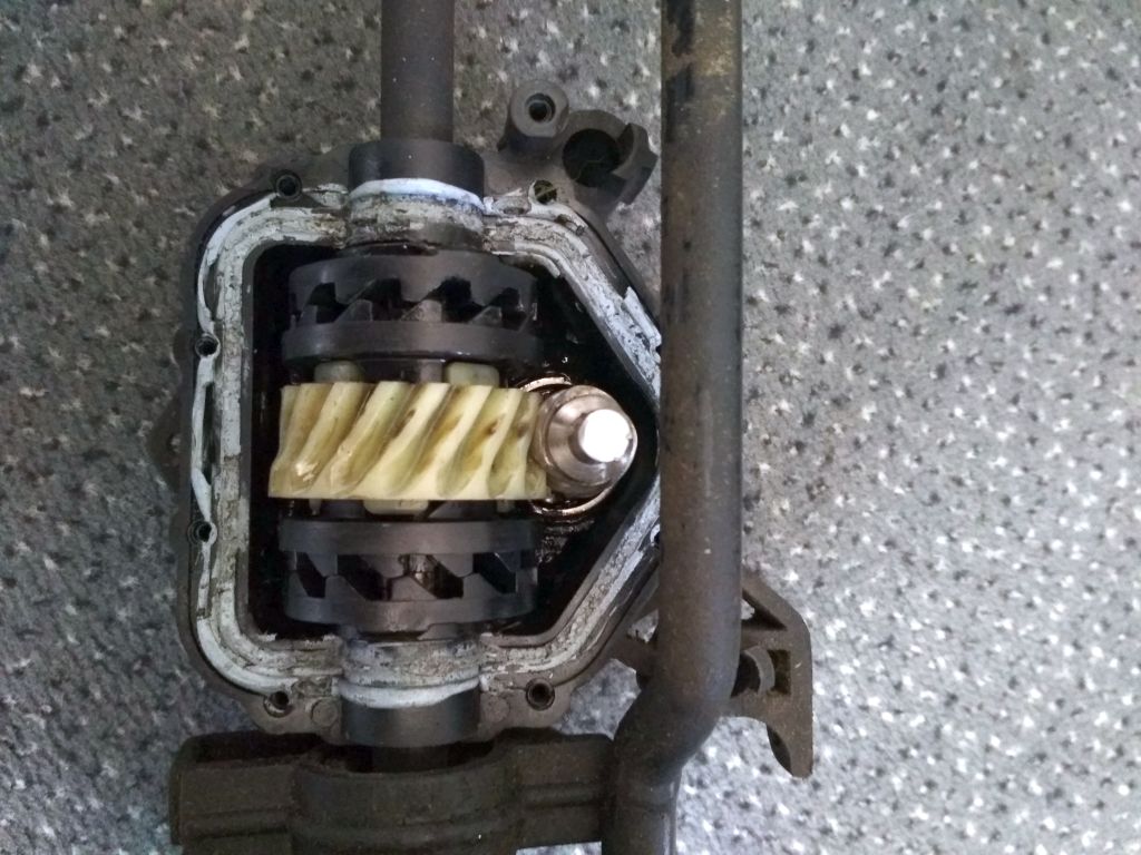

Добрый день.
Разобрал и починил редуктор газонокосилки McCulloch. Всю смазку вымыл.
Вопрос. Скажите, пожалуйста, чем заполнить редуктор. Шестерни пластиковые. Червяк - сталь. Полуоси - сталь. Внутри была смазка графитового цвета, не густая, не жидкая. Силиконовая?
И на какой герметик посадить крышку? Дома есть обычный силиконовый. Подойдет?

Николаевич 13.08.2018 16:22 пишет:
Добрый день.
Графитовая была. У меня тоже графитовая, в "заплечной" электрокосе (там тоже такой редуктор). Тюбик такой смазки продаваны напарили при покупке косы, теперь не жалею - минус один вопрос

Не думаю...
Такая, как у Вас, есть и у меня. Именно для бензокосы. Туда ее и вдавливаю. Она густая-густая и радикально черная. В редукторе смазка была жиже...
Нагуглил только обсуждение смазки для редуктора мясорубки с пластиковыми шестернями. Рекомендуют силиконовую консистентную смазку. Ни в коем случае не Литол и смазку для ШРУС. Разъедает пластик...
