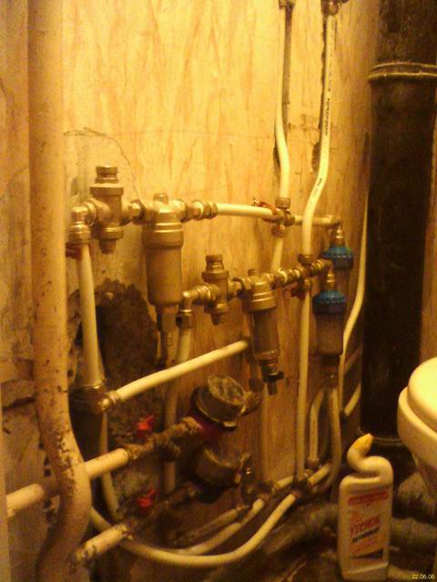

полотенцесушитель (с переваркой стояка) и 2 узла учета - это лучше местным сантехникам поручить, а то аренда и доставка сварки со сварщиком дорого будет, да и все равно местных надо будет звать, что бы стояк перекрыли.
У меня была переделка все водосистемы. Сделали все металлопластиковыми трубами. В туалете и ванной все спратано в подиумах и фальшстене.
В кухне пока трубы просто идут вдоль стены на балкон, потом спрячем в короб и заставим мебелью.
Фото системы до обшивки плиткой:
