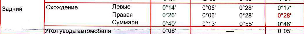

Вчора міняли захист картера по гарантії. І захотіли переміряти кути розвалу-сходження. Переміряли. Чудес не сталось, все залишилось як є. Граничне значення сходження задньої осі (червоний колір).
Сказали - відправляємо звіт гарантійному інженеру дистрибютора, чекаємо на його рішення.

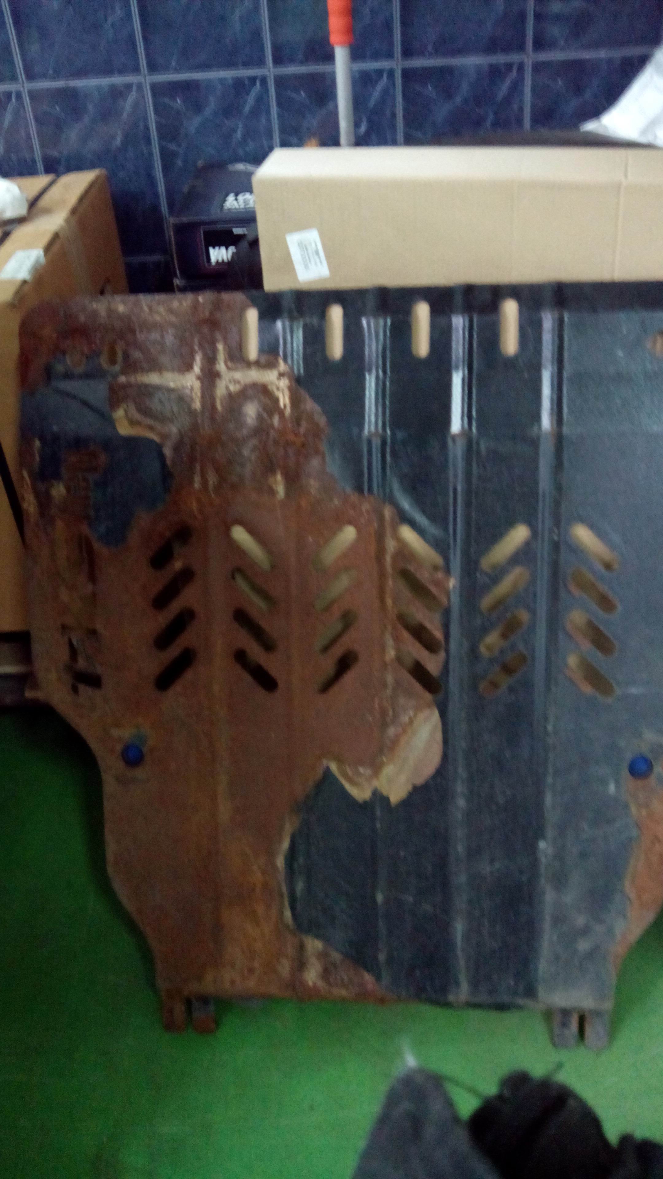

І картина маслом - стан захисту картера після року експлуатації - фарба злізла.
Це япенське авто, чи де, ваще? Шо ся стало з цим світом...
І картина маслом - стан захисту картера після року експлуатації - фарба злізла.Це япенське авто, чи де, ваще
Сообщения: 17
С нами с 23.07.2016
Re: New SX4 - проблема с задней балкой [Re: Миклован]
      23 ноября 2018 в 11:52 Гілками
Авто - японське, а захист картера - український.

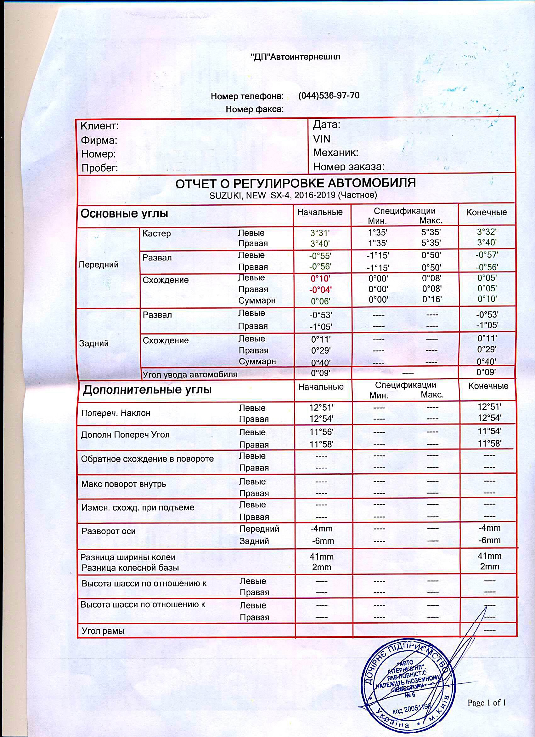

      22 ноября 2019 в 15:59 Гілками Прикріплені файли (0 завантажити)
після ТО-2
після ТО-2

У мене така картина:
Змінено Vicn (22:45 24/11/2019)

На гумі мабуть тих результатів ще не видно?
У себе не бачу.
подмастерье
Сообщения: 94
С нами с 25.06.2005
      25 ноября 2019 в 14:27 Гілками
Майстер на шиномонтажі звернув увагу, що заднє праве колесо має більший знос з правої сторони ніж з лівої, порадив поїхати перевірити розвал-сходження.
Як на мене, то я різниці ні між лівою і правою стороною, ні між лівим і правим колесом не замітив, та й пробіг лише 5 тис. км., але майстер сказав, що різниця є і її видно.
Повезу до офіціалів, нехай міряють.
