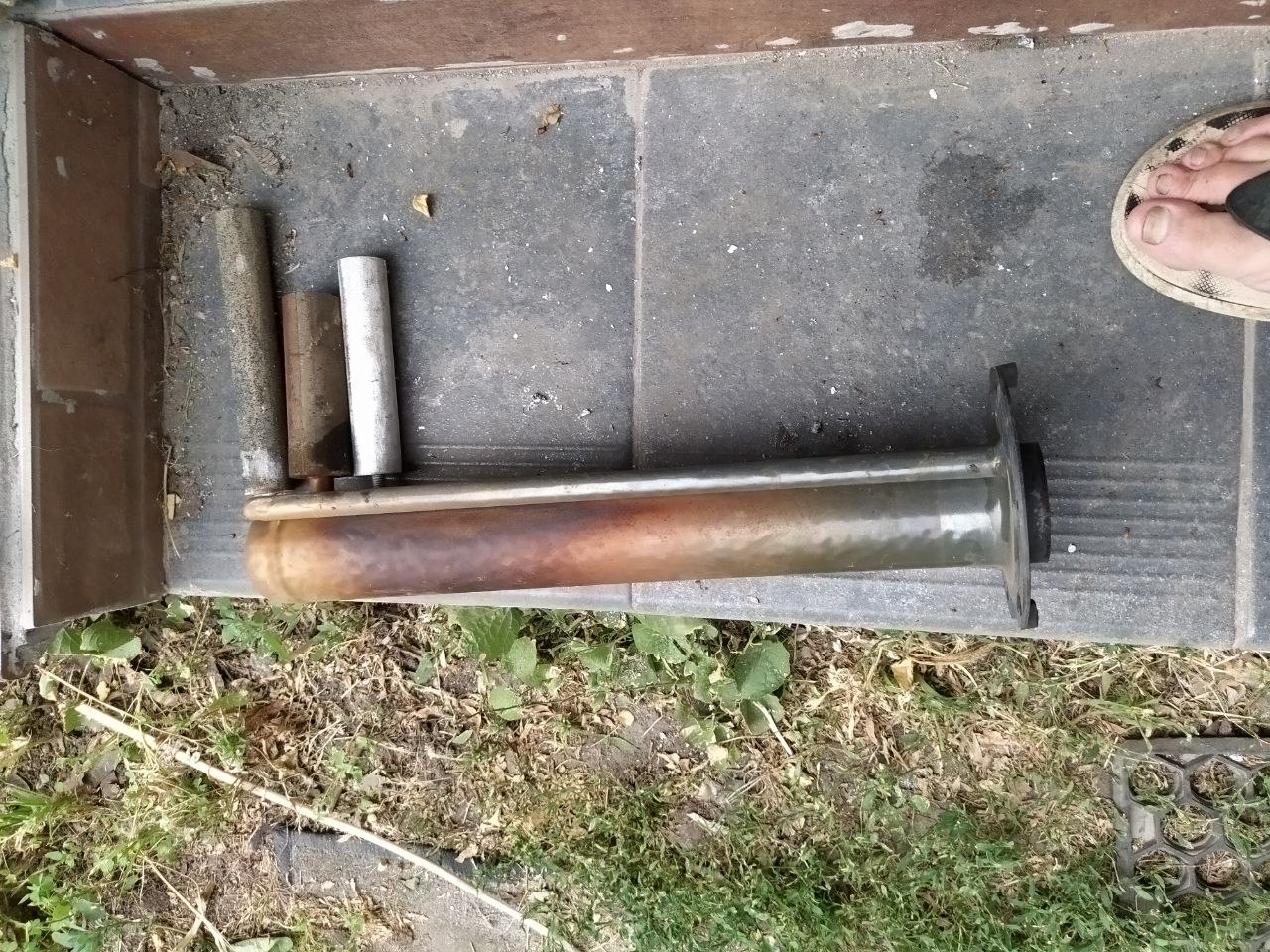

Трохи дивне питання...
Маю три бойлери, всі Атлантики на 80Л.
Київ - Vertigo Steatit WiFi 100, йому вже 5 років.
Село - Два Steatite VM 080л одному три другому два+ роки.
Всі три - сухий ТЕН.
Київському вже двічи робили профілактику, сільским вчора зробив вперше.
Суть питання: кожного разу бачу цілі аноди, якщо на Київському ще іноді хоч якійсь каверни виникають, то сільські взагалі здивували - жодної каверни, покриті якимось чорним налітом.
В баках емаль не пошкоджена, на гільзах тримається, але на фото видно що перегріта і стала коричневою, але ще тримається.
Якщо у київському за два роки є трохи пластівців накипу, то от у сільсіх лише наліт/осад іржи, який з тряпокою легко видаляється, тверді частки були лише поряд з кільцем ущільнювача.
всі бойлери НЕ заземлені, мініралізація води в Києві 250ppm, в селі 270ppm, склад не відомий, але у селі (полтавщина) трохи заліза є.
Що трохи здивувало: В селі обидва бойлери однакові, але аноди різні, на фото верхній анод з молодшого, середній (ще не откручений) з старішего. Знизу новий.
У молодшому тен (кераміка) з сегментів і сегменти тримаються лише за рахунок спіралі, у старшому кераміка цільний конструктив.
Чи варто переживати з приводу ціліх анодів? Розумію, що бойлери краще заземлити, але у Киеєві це взагалі проблема - навіть не уявляю як/звідки протягнути землю, в селі теоретично можу вбити якісь штирі та протягнути землю, але це теж гемор.
Ситуація з відсутністью зносу анодів трохи бентежить, принаймні це каже про те, що не виникає потенціалу між анодом та баком
Трохи дивне питання.Маю три бойлери, всі Атлантики на 80Л

Розчинення аноду прямо залежить від якості баку. Гарний бак - мінімальний знос аноду. Єдине, треба гарний електричний контакт аноду та баку.
Ще може впливати кількість кисню у воді. Зі скважини, можливо, кількість кисню менша, ніж у річкової води.
Заземлення - це перш за все безпека. Можливість, що з'явиться потенціал на корпусі, є.
ExГазировщик **
Сообщения: 26391
С нами с 14.07.2003
Re: Ремонт и чистка бойлера [Re: maksym]
      10 августа 2026 в 10:23 Гілками
maksym 10.08.2026 09:31 пишет:
Отут трохи не згоден. Як на мене знос аноду більще залежить від того, на скільки у баку "електролит", тобто якщо вода дисцільована - от тоді і зносу не має бути. Але у воді мініралізація досить присутня, склад присутніх мінералів невідомий, тому оцінювати електролитичність... Єдине що можу сказати впевнено: залізо у селі присутнє. Також може впливати лужність/кіслотність електроліту, але от у випадку змінного струму як на мене - байдуже, може помиляюся, бо не копав як саме працює у бойлері "анод".
Анод кріпиться до стакану з теном, стакан кріпиться у бак на шість шпилек М6, там не може бути поганого контакту, до ревізії все фактично заводська сборка. Але і отут в мене питання, бо я дійсно не розумію як воно працює: Маємо залізний бак із фланцем під залізну гільзу сухого тену, гільза залізна, зверху на неї різьба М8 під анод. 6шт шпилек забезпечують надійний електричний контакт між гільзою з анодом та баком. Алеж як на мене для електрохімічної реакції має відбуватися електроліз, а електролізу не винекне, якщо між анодом та баком не буде різниці потенціалів... Де я помиляюся?
Тобто заземлення на знос аноду не впливає?

      10 августа 2026 в 11:41 Гілками
Amateur 10.08.2026 10:23 пишет:
фізика процесу - катодний захист від корозії.
Вода, звісно, впливає. Яле якість баку теж. Якісна емаль мінімізує площу контакту вода/метал.
Що таке змінний струм? Це з 220? Це тут ні до чого. Там все крутиться на різниці потенциалів вода/метал, який виникає "не з розетки".
Щодо заземлення та корозії - я хз. Але, імхо, заземлення тут майже ні до чого.
Ось катодний захист використоють на кораблях. Куди його, той корабль, заземляти?

      10 августа 2026 в 12:08 Гілками
maksym 10.08.2026 11:41 пишет:
Та от мені і не зрозуміла фізика процесу.
Тобто ти хочеш сказати, що електролізна пара виникає анод-вода (бак/вода)? Хм... Ну... Мабуть мікротоки, але досить імовірно, бо там і не повинно бути навіть мікроампер...
Ой, не будемо цю думку розвивати, бо в мене одна асоціація з відомим крейсером та терміном "заднищувати"!

      10 августа 2026 в 12:34 Гілками
Amateur 10.08.2026 12:08 пишет:
а ніхто і не каже про ампери. Тому і контакт анод/бак повинен бути гарним
Бачив десь, що анод просто вішали "на верьовочці" в бойлер. Вважали, що він розчиняється як "цукор" і захищає бойлер.
Взашалі з цим анодом багато хибних думок.
Є люди, які вважають, що він від накипу. Але то таке.
По фізиці треба гуглити "електрохімічна корозія" та "катодний захист від корозії".
До речі, з фізики процесу випливає відповідь на питання, чи зливати воду з бойлера при простої.
