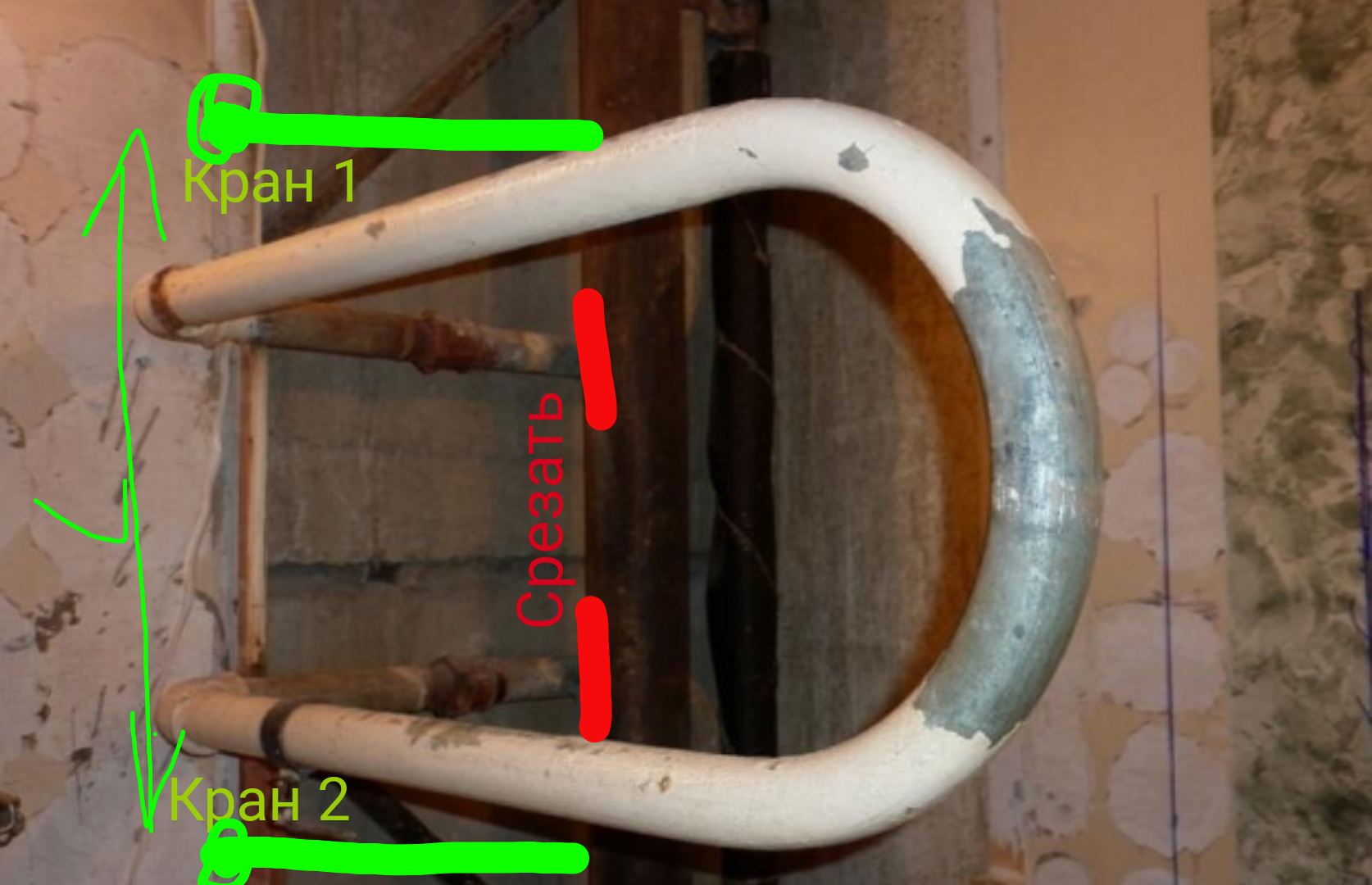

Re: Замена полотенцесушителя [Re: GreenMile]
      29 августа 2018 в 16:28 Гілками Прикріплені файли (0 завантажити)
GreenMile 24.08.2018 15:07 пишет:
Необходимо заменить "родной" полотенчик на что-то более привлекательное.
Как недавно решавший подобную проблему, рекомендую:
1) срезать старую трубу под корень, заварить отверстия
2) приварить новые отрезки труб такой длины, чтобы кран 1 и кран 2 оказались снаружи стены (с учётом кафеля, конечно). Расстояние L определяется тем полотенцесушителем, который тебе приглянулся, на момент переварки его необходимо иметь в наличии, чтобы угадать с диаметром труб и точно выставить L не в натяг. Заодно можно прилипнуть байпасс поближе к кранам. Да, геморройный и грязный способ, но это решение вопроса в корне и без лишних соединений. Сварщик подойдёт любой от жэка, его услуги обойдутся дешевле набора фитингов-переходников.
Как недавно решавший подобную проблему, рекомендую:1) срезать старую трубу под корень, заварить отверстия2) приварить новые отрезки труб такой длины, чтобы кран 1 и кран 2 оказались снаружи стены (с учётом кафеля, конечно). Расстояние L определяется тем полотенцесушителем, который тебе приглянулся, на момент переварки его необходимо иметь в наличии, чтобы угадать с диаметром труб и точно выставить L не в натяг
